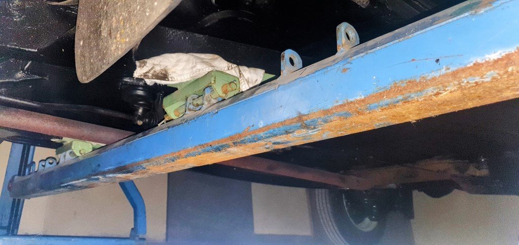

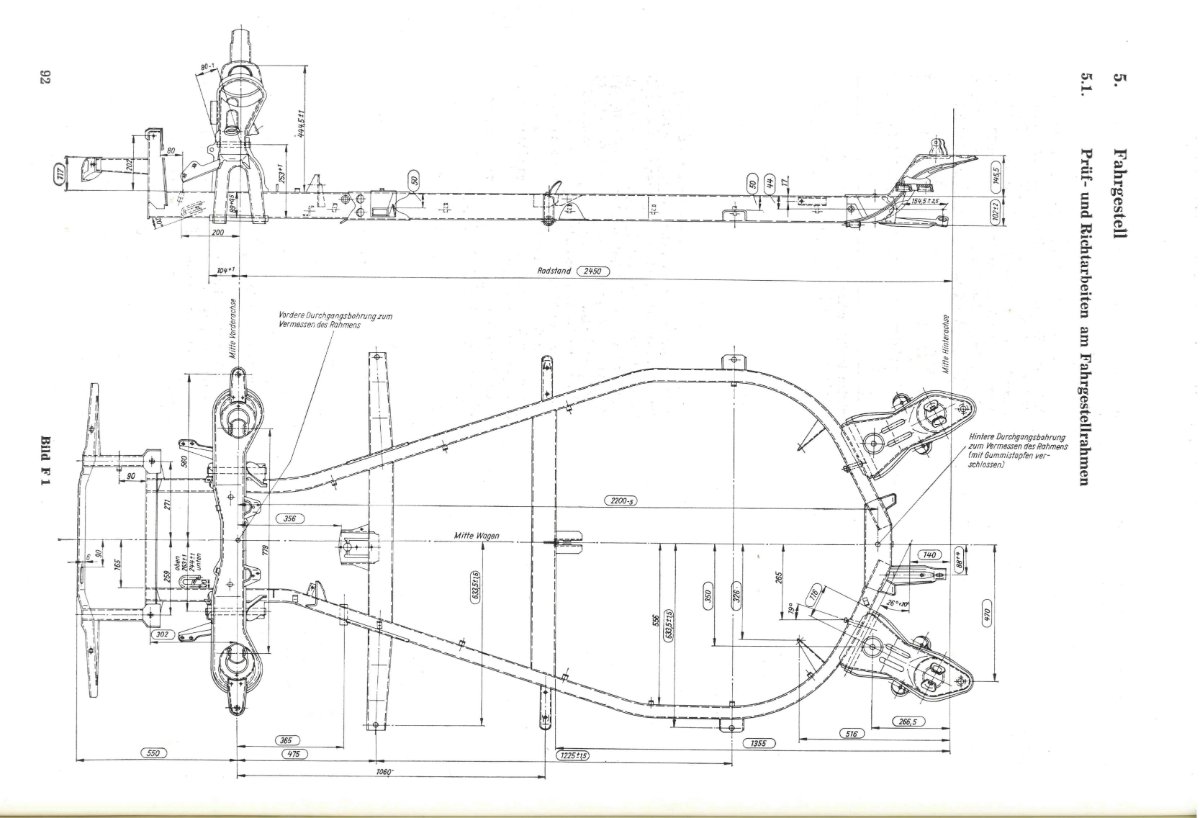

Muss sagen, find ich günstiger, deutlich mobiler und daher mMn. praktischer - wenn man nur in einer Garage schrauben kann/möchte. Und man hat die Achsen freu UND den Auspuff. Ob das nu wieder mit dem Wartburg Rahmen klappt... müsste man mal messen. Eventuell wäre noch Zubehör nötig, um eine gescheite Auflage zu schaffen. :noplan:
Rahmenmaße Wartburg 353 und sicher ähnlich 312:
eventuell für die vorderenauflagepunkte eine Quertraverse wie bei der Arnoldt-Hebebühne? könnte man dann ja in der Mitte was flacher ausführen um etwas Platz zur Abgasanalge zu gewinnen. :noplan:

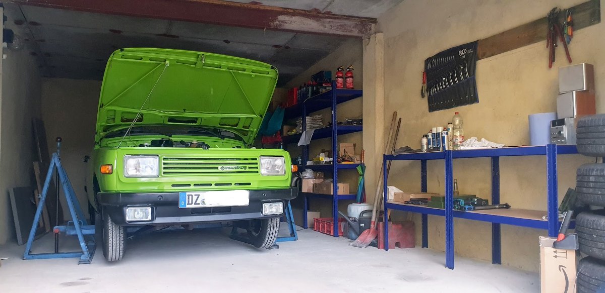

Ja, und das war der einzige, bei welchen ich damals eine Chance sah, dass er passt. Ich hatte damals auch mit den Leuten kommuniziert und die hätten den mir den Lift noch schmaler gebaut (zumal die das für einige spezielle Oldtimer quasi schon ab so Werk anbieten) und auch die Auslegerarme weggelassen. Den Lift am Ende halbwegs unters Auto zu bekommen, wäre dann sicher kein Problem gewesen. Ich habe dann damals trotzdem Abstand genommen, weil mir am Ende dann die Hubhöhe doch nicht gereicht hatte und weil der Unterboden insgesamt nicht frei genug zugänglich gewesen wäre. Daher ist es nun die Auffahrbühne geworden.
