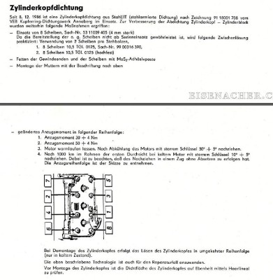

An sonst dient das Nachziehen nach dem Warmfahren und Erkalten dazu, die (Warm)Setzung der ZKD auszugleichen (was passiert, wenn man es nicht macht, kann man sich ja denken). Da zu diesem Zeitpunkt die Verschraubungen schon mit einem erheblichen Moment belastet sind, ist es raltiv sinnbefreit, diese hier nur um ein paar Nm nachziehen zu wollen, da das Losbrechmoment u.U. größer sein kann, als das erforderliche Nachziehmoment. Um diesen Dilemma zu entkommen, wird eben häufig ein Winkel angegeben, um welchen nachzuziehen ist, etwige Schwergänigkeiten haben dann keinen Einfluß mehr. Es geht aber auch anders - z.B. gibt Ajusa vor, in diesem Fall die Verbindung zu lösen und wiederholt mit dem ursprünglichen Moment anzuziehen, auch derart kann man die Verfälschung durch Losbrechmomente und andere Schwergänigkeiten vermeiden. Derart habe ich es schon mit Erfolg gemacht.
Übrigens ist das Anzugsmoment lediglich ein Indikator für die Vorspannkraft der Schrauben und gilt nur bei einer gewissen "Reibungszahl":
Geht eine Schraubverbindung zu schwer, erreicht man dann auch nicht die notwendige Vorspannkraft. Was sich z.B. AWE dagegen ausgedacht hat, kann man oben im ersten Bild lesen. Und bitte nicht vergessen, bei den altertümlichen ZKDs der AWE-Motoren müssen die ZK-Schrauben die Längenänderungen bei Erwärmung/Erkaltung ausgleichen. Die macht nicht die ZKD, wie bei moderneren Konstruktionen mit plastisch gezogenen Streckschrauben. Zieht man beim AWE-Motoren die Schrauben durch Überschreitung der Dehngrenzein in den plastischen Bereich, findet kein Ausgleich bei Erwärmung/Erkaltung mehr statt. Die Idee, die Kopfbolzen anzuknallen, bis nix mehr geht, ist also nicht so prickelnd.
