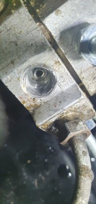

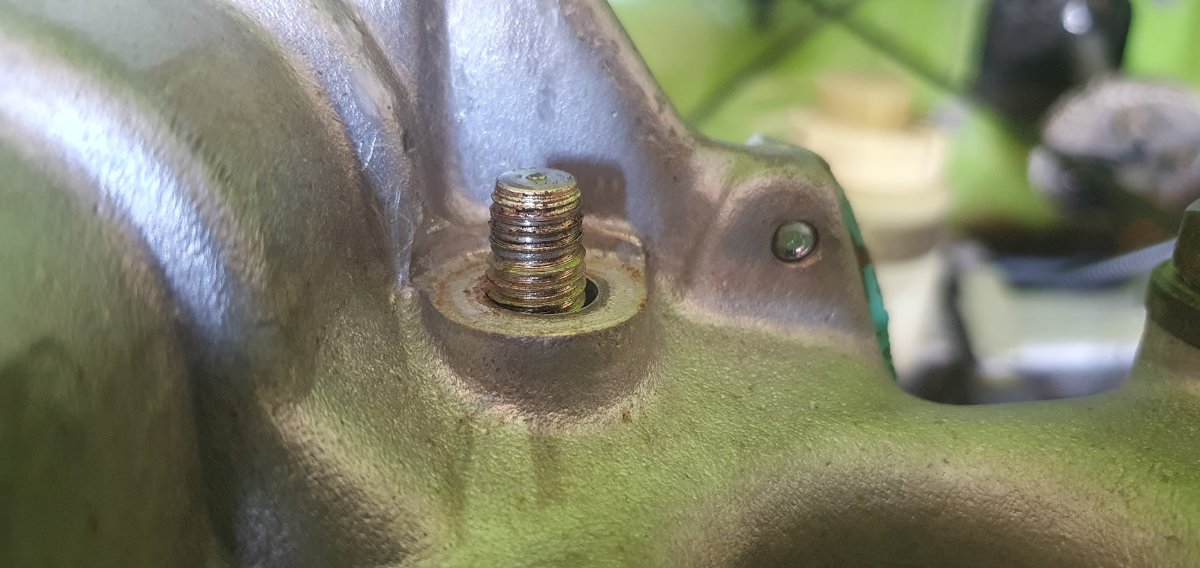

Thema Hoffmüller Stiftschrauben M10x1,5 : @ffuchser - dammich, du solltest Recht behalten. Scheiße aber auch.
Alles hübsch nach Vorschrift getan, und schon bei der 2. Runde anziehen nach Vorgabe (30 Nm) hats das Gewinde direkt weg gedreht - die originale Mutter ist hingegen absolut unversehrt geblieben.
Beim raus drehen hat mein Schraubenausdreher (Kukko) auch die Bolzen rund herum "geprägt" was bei den DDR Stehbolzen nicht der Fall war und beim ansetzen der Kontermuttern, fühlten sich die Hoffmüller Stehbolzen halt auch nicht so knackig fest an wie dann die DDR Stehbolzen - das ist doch nie und nimmer Güteklasse 10.9, das ist 8.8 und zwar höchstens.
Ich ruf da morgen mal an und versuch das zu klären.

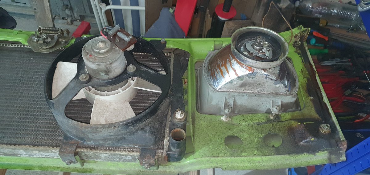

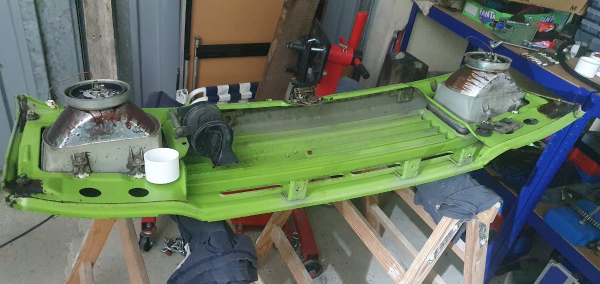

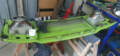

Gings dann an die Front, die hab ich dann doch auch noch teilweise zerlegt (die Scheinwerfer tausche ich nach dem Urlaub, die gehen erstmal für die 2 wochen noch) aber Kühler mal raus, sauber machen, bisl was gegen den Keim im unteren Bereich tun, Kühlergebläse ab und die schwarzen Blechteile entrosten und neu lackieren...
Kurz um es geht voran.

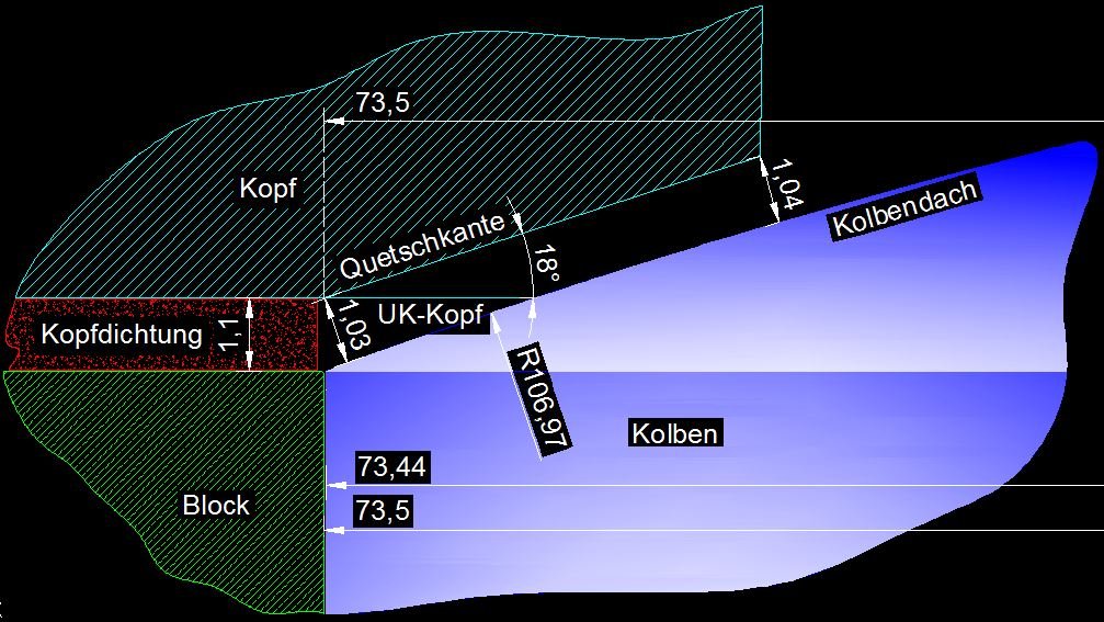

Wie ist das mit den Zylinderköpfen - mein als regeneriert gekaufter ist um 0,3mm geplant wurden (mMn. eigentlich unnötig viel, aber OK) nur wurde am Rest nichts gemacht - als die Brennkammer nicht bearbeitet und auch nicht die Anschrägung außen rum. Kann man sowas einbauen oder ist das quasi problematisch und man bekommt ne Klingelbüchse. Also so verwendbar oder doch lieber noch mal zum Profi und richtig, bzw. fertig machen lassen? Würde schon gern einen in Reserve haben wollen, so als Monk mit Messisyndrom.

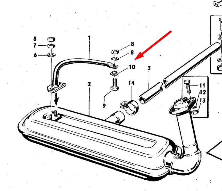

Und - hat jemand ne Idee wo die beim Frontkühler hingehört - die lag bei den ausgebauten Teilen aber ich komm nicht drauf wo die drin war...

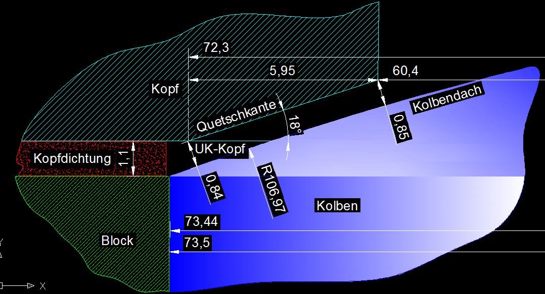

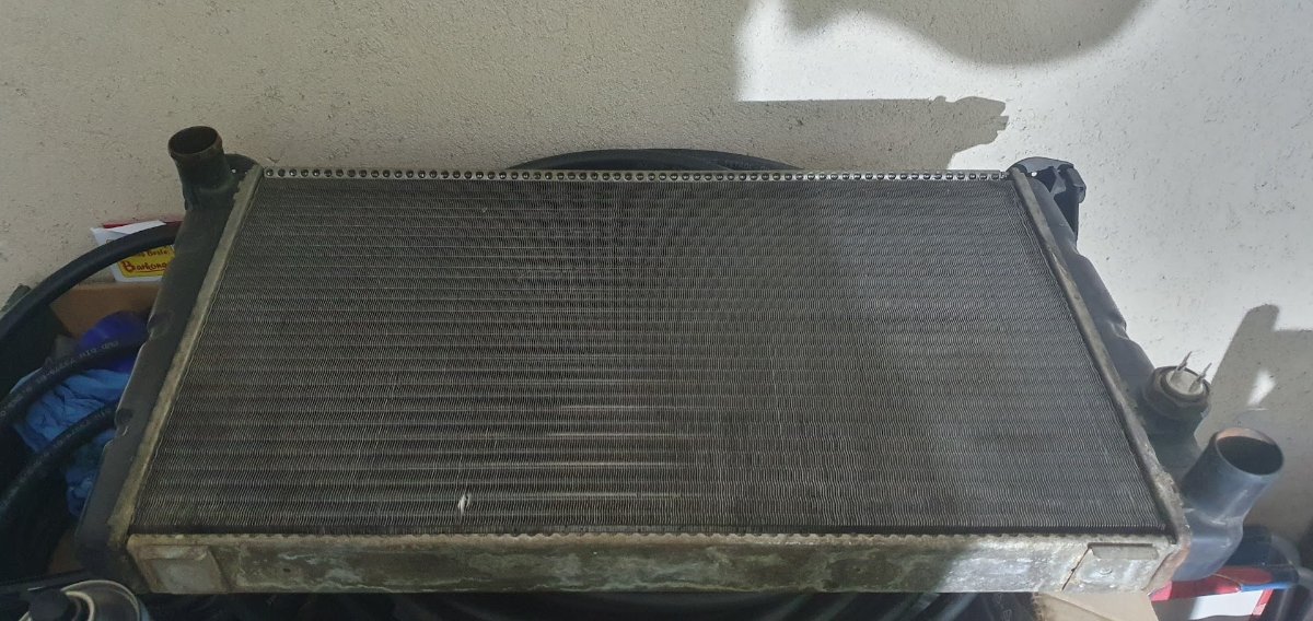

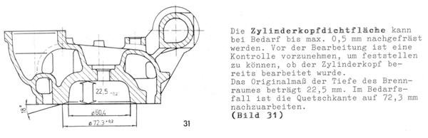

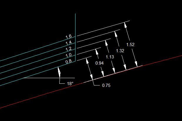

Schaust Du:353jw hat geschrieben: ↑Donnerstag 31. Juli 2025, 08:31... Wie ist das mit den Zylinderköpfen - mein als regeneriert gekaufter ist um 0,3mm geplant wurden (mMn. eigentlich unnötig viel, aber OK) nur wurde am Rest nichts gemacht - als die Brennkammer nicht bearbeitet und auch nicht die Anschrägung außen rum. Kann man sowas einbauen oder ist das quasi problematisch und man bekommt ne Klingelbüchse. Also so verwendbar oder doch lieber noch mal zum Profi und richtig, bzw. fertig machen lassen? Würde schon gern einen in Reserve haben wollen, so als Monk mit Messisyndrom.![]()
Setzt man die Quetschkante (Deine Anschrägungen
noch weiter verschlechtern. Klingeln mit der Folge von Erosion in der Quetschkante und dem Kolbendach ist dann nicht selten (sieht man oft, die Leute meinen dann immer, da wäre was im Brennraum rumgeflogen). Idealer Weise sollte das so aussehen:
aber das gibt die serienmäßige Form der Brennkammer nicht her.
Übrigens, die Änderungen des Abstands des Kolbendachs zur Quetschkante beim Planen des Kopfes kannst du hier ablesen.
Ok, also geht der Kopf noch mal zum Profi zum überarbeiten...war meine Vermutung und amateurhaftes grobes messen wohl doch nicht falsch.

Und meine Rätselschraube hab ich gefunden: Da muss ich noch mal ran...

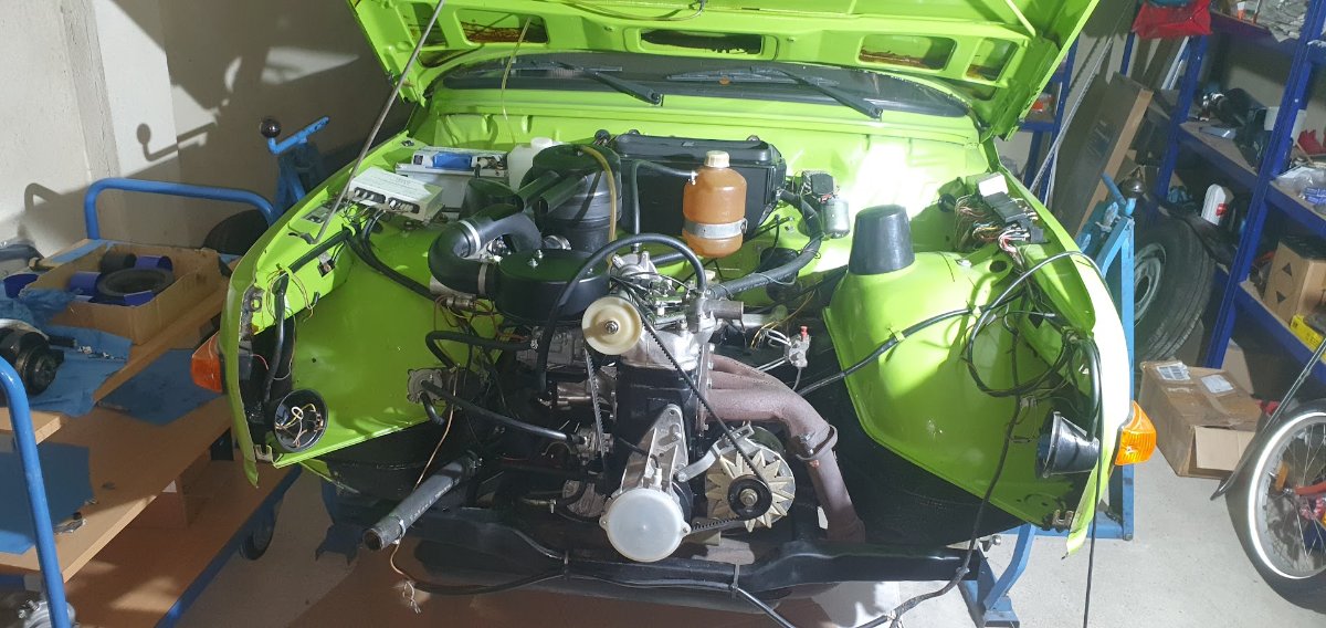

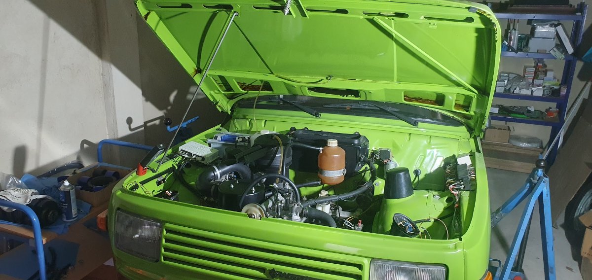

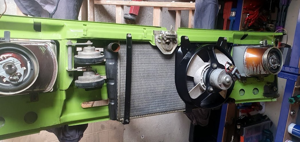

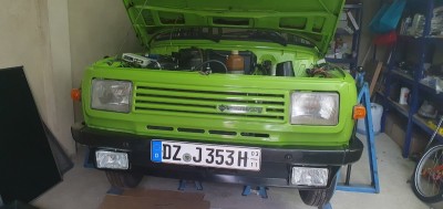

Sooo... nach einem erneuten Schrauber Abend/Nacht, schaut es nun so aus:
Frontmaske fürs erste einbaufertig... Und dran das Ding, damit der Kühlkreislauf aufgefüllt werden kann. Alles erstmal dicht, also Startversuch(e)
- Jeder Zylinder hat noch mal minimal Öl bekommen durch die Kerzenbohrung.
- 1x 6-7 Sek. Motor drehen lassen, noch kein Sprit. 30 Sekundem Pause
- 2. Versuch, die erstem 2-3 LEDs der KMVA leuchten auf, es kommt also schon mal Sprit.
- Mist, KMVA undicht, eine Leitung nachgezogen... alles gereinigt.
- 3. Versuch... Noch keine LEDs, aber KMVA scheinbar dicht... 30 Sekunden warten.
- 4. Versuch, alles dicht, volle KMVA LEDs und kurz vor Abbruch erste Huster... 30 Sekunden warten.
- 5. Versuch - na da, er springt an... und läuft und qualmt wie Sau... ES lebt!

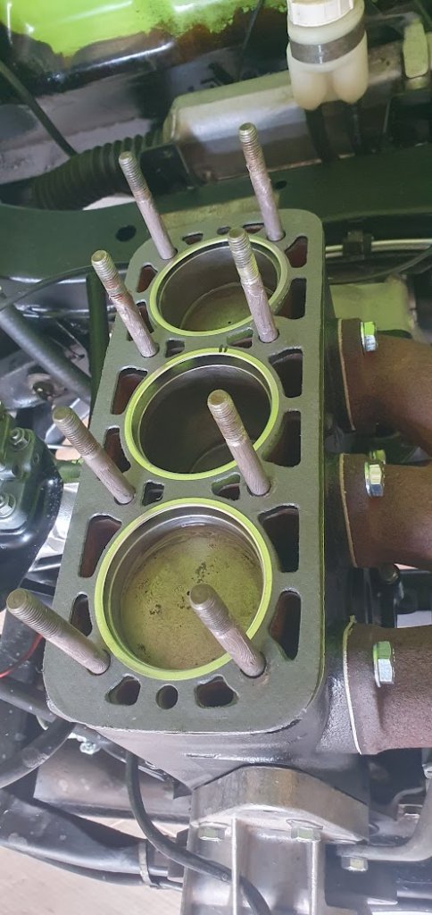

Sodann gings an meinen Angstgegner - Kopdichtung nachziehen.
Ich habs nun so gemacht: Drehmomentschlüssel jetzt auf 54 Nm eingestellt, und dann nach Anzugsreihenfolge ca. 30° nachgezogen. Zwischen 20 und 30° hat bei jedem Stehbolzen dann auch der Drehmomentschlüssel geknackt - denke dass das nu so erstmal passen sollte und ich dann nach 1.000 km das Ganze noch mal kontrolliere bzw. mit 10° nachziehe.
Kurzer Blick in die Brennräume - alles OK, kein Metall, kein Wasser. Kerzen wieder rein, und mal kurz angeworfen, und auf den Schlag war er sofort wieder da, auch ohne Choke so wie ich das bisher bei meinem Warti auch schon gewohnt war.

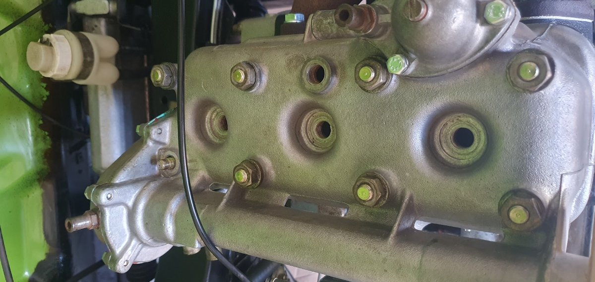

Problem 1: Kopfdichtung leckt nu doch noch...
54 Nm sind dann wohl doch zu zart und/oder die Standard Kopfdichtung (Nachbau Ostmobile/Hoffmüller) sind einfach nicht der Hit. Einige Stimmen sagen, es sei ein wenig Lotteriespiel ob er damit dicht wird oder nicht.
Ich geb der nun 60 Nm auf die original DDR Stehbolzen und werd sehen ob die das aushalten und die Dichtung dicht wird und bleibt oder nicht.

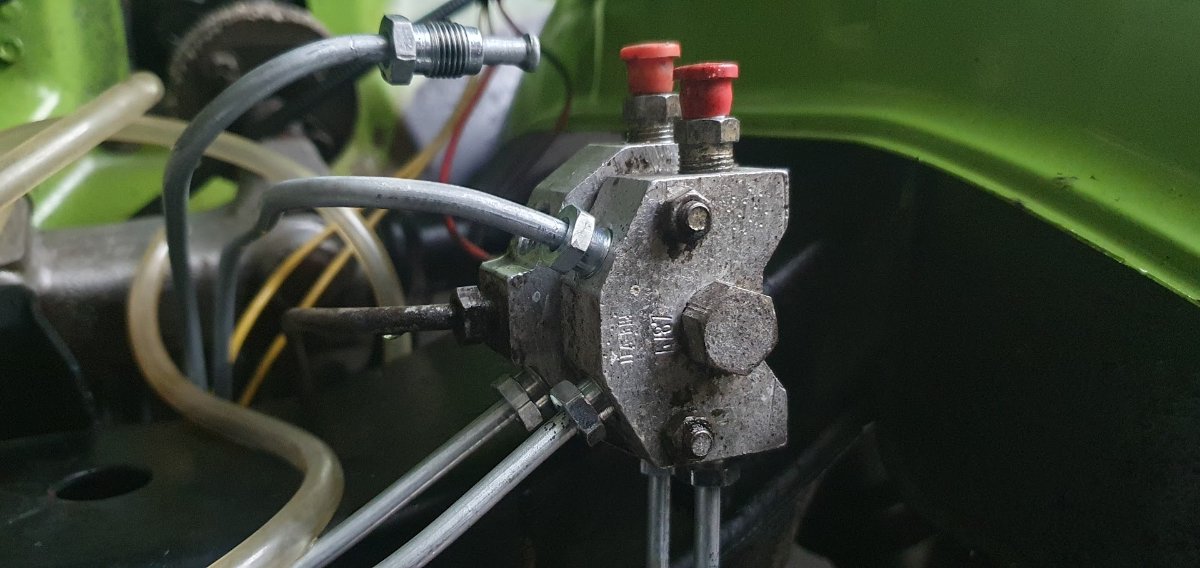

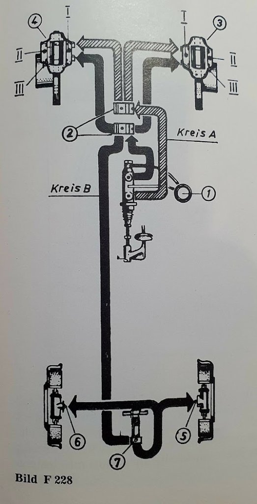

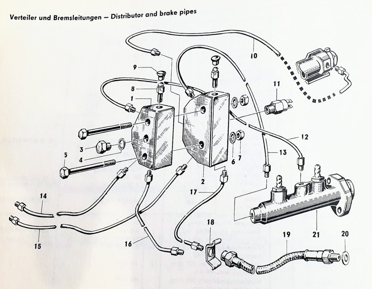

Problem 2: Bremsleitungen und Zentralverteiler Kreis B
Das ich die "einbaufertig vorgebogenen Bremsleitungen" von Hoffmüller mächtig gewaltig nachformen musste um die überhaupt einbauen zu können sagte ich ja schon, aber gestern war beim Versuch die Bremse zu entlüften leider schon der Kreis B Verteiler an einem Anschluss ums verecken nicht dicht zu bekommen, der innere Dichtkegel sieht auch was mitgenommen aus denke ich. Das Gewinde hat dann freilich auch noch einen Mit bekommen. Beim Versuch Erstz zu bekommen, durfte ich feststellen das die Dinger keiner mehr am Lager hat. Ein Hilferuf über Facebook bringt mich heute im Tagesverlauf wohl dann aber zu einem Ersatzteil - I hope so.
Zusätzlich hab ich noch mal neue Bremsleitungen (wie ich mich schon aufs biegen freue...) und Schläuche sowie den Zentralverteiler Kreis A bestellt, um all das noch mal neu da zu haben wenn ichs nicht dicht bekommen sollte.
Danach ist dann entlüften und Handbremse kontrollieren angesagt... hinten hatte der Vorbesitzer wohl schon neue RBZs einbauen lassen, aber auch da hab ich noch mal quasi alles im Ersatz schon da liegen. Ich mach den Spaß nun doch mit DOT 3 Bremsflüssigkeit statt Silikon, einfach weil ich jetzt nicht wirklich ALLES neu machen wollte und ich sowie so n haufen Fahrzeuge zu wechseln/entlüften hab, da macht der eine mehr dann das Kraut auch nicht fett.

65 bis 75Nm machen wir immer (und nix mit nachziehen 30Grad, nur nach dem 3. mal heisfahren wenn er kalt ist die favorisierten zB 70Nm nochmal draufgeben, da kommt meist der zum Fahrer am dichtesten stehende eh immer wegrutschende Bolzen nochmal, weil dort der Kopf zu weich ist)Ich geb der nun 60 Nm auf die original DDR Stehbolzen und werd sehen ob die das aushalten und die Dichtung dicht wird und bleibt oder nicht.
ca 100NM gehen mit original Bolzen und Muttern immer, bei TIG gibts schwarze? die goldenen waren auch nur 8,8 letztes Jahr, hat er nachgebessert?
Falls Hilfe nötig ist, ich hab noch Reinz Kopfdichtungen und gebrauchte Brems-Verteiler liegen.
Wenn die Kopfdichtung nur aussen am Bund leckt, also Kühlwasser, dann fahr erstmal sch... sich dicht und natürlich wäre ne umlaufende Silikon fuge gut, hat aber nie einer gebaut. Im Osten legte man ne dünne Schnur gefettet rein, ich schmiere da manchmal Silikon drauf, ich mach aber auch Keramikpaste von beiden Seiten ran (natürlich nicht auf den Brennring).

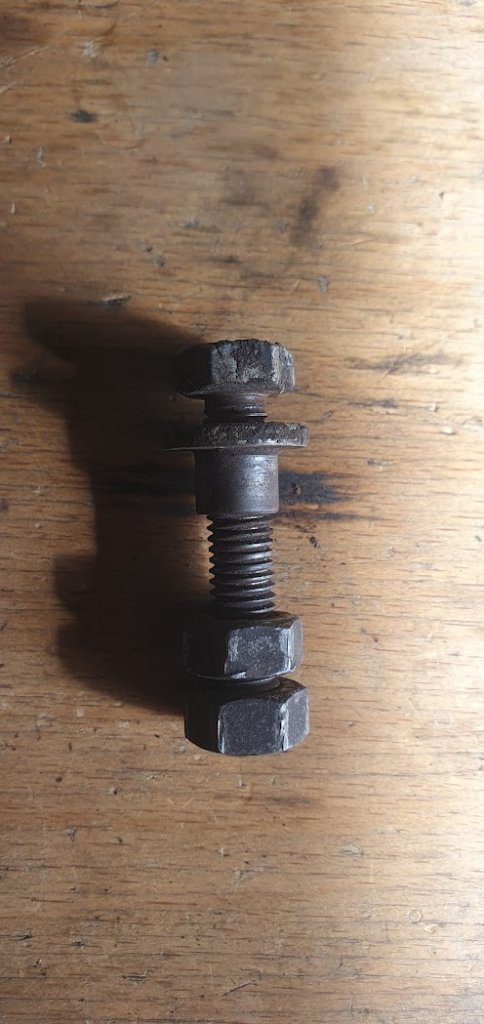

Die goldenen gibts bei Thomas auch heut noch zu 4,50 das Stück inkl. Mutter:ca 100NM gehen mit original Bolzen und Muttern immer, bei TIG gibts schwarze?
https://thomas-ifa-garage.de/product/wa ... kl-mutter/
EU - denke mal schon das werden wohl die ungarischen sein, mit ner anderen Mutter (wie bei ORP ?) - Thomas meinte vorhin, das Problem mit den Teilen von da ist die gelegntlich wechselnde Qualität - ich kenne sowas als Traktor Ersatzteilhändler halt leider auch zur genüge.
...aber auch nen anderen Satz mit schwarzen:
https://thomas-ifa-garage.de/product/st ... burgmotor/
Die sollen mehr abkönnen, verbaut er auch selber wohl und hab ich von anderen bisher auch positives Feedback gehabt. Er sagt er zieht im letzten Gang ca. 60 Nm an - wobei das eben wohl auch stark von der verwendeten Kopfdichtung abhängt. Er sieht nen gewissen Vorteil bei der vom Barkas Konsum würde aber die von Elring bevorzugen wenn die nicht so derbe teuer wäre.Letztere hab ich noch nie selber gesehen, aber denke die wird ähnlich der von Temac (CZ) dann sein.
na nu hab ich ja notfalls Ersatzbolzen, ich werde mich also mit schwitzigen Händen dann mal mit 65 Nm an die DDR-Stehbolzen mit den DDR Muttern ran machen und wenns schief geht, kommt die Barkonaut Dichtung und die Stehbolzen von TIG halt rein.65 bis 75Nm machen wir immer (und nix mit nachziehen 30Grad, nur nach dem 3. mal heisfahren wenn er kalt ist die favorisierten zB 70Nm nochmal draufgeben, da kommt meist der zum Fahrer am dichtesten stehende eh immer wegrutschende Bolzen nochmal, weil dort der Kopf zu weich ist)
Ja, rate mal wo er undicht ist - hinten, also zum Fahrer hin, und dort sieht mans auch bei anderen gefühlt am häufigsten auf Fotos... Wenn das alls nichts werden will, überdenke ich ansonsten nen Kopf von ORP - mein Fokus liegt auf dem fahren mit dem Auto, mit Nebeneffekt originale Optik soweit noch vertretbar. z.B. könnte ich überall die DDR Schlauchbänder dran basteln, hab genug davon noch, aber bei dem Gedanken da mal ran zu müssen wenn ich unterwegs bin wird mir ganz anders, daher zieh ich hier das praktischere vor was sich auch beim Traktor bewährt hat. Zumal jederzeit rückrüstbar auf orschinol.

Davor würde ich erst einmal gucken, ob ich nicht schon die Bolzenlöcher im Kopt durchgezogen habe - die Chance dass das bei Euren astrononischen Anzugsmomenten der Fall ist, ist groß.
