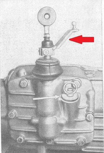

@ Karlhorst - Hast du schon enmal probiert, direkt am Getriebe zu schalten? Also Schaltgestänge am Getriebe aushängen, zweiten Mann auskuppeln lassen und an diesem Hebel:
einmal versuchen, alle Gänge durchzuschalten (gern mit etwas Druck). Es sollte schon mit dem Teufel zugehen, wenn sich dann der Vierte nicht einlegen liese, denn der liegt auf der gleichen Ebene wie der Dritte. I.d.R. ist nämlich lediglich das Schaltgestänge falsch, bzw. überhaupt nicht eingestellt, wobei diese Einstellung beim 311er dann auch nicht ganz so profan ist :mrgreen:
