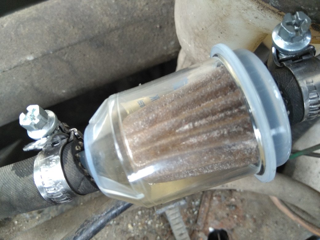

Und hier könnte die Geschichte enden, tut sie aber nicht.
Gestern habe ich mich dem undichten Kühlwasserausgleichsbehälter angenommen. Dafür habe ich den Wagen vom Stellplatz in der Straße (wo er seit der Überführung stand) aufs Grundstück rangiert (ca. 200m).
Damit der Wagen an einem Sonntag nicht ewig mit laufendem Motor in einem Wohngebiet rumsteht, wollte ich danach tanken fahren, da er seit der Überführungsfahrt auf Reserve war. Daraus wurde dann nichts, da er sich aus dem Leerlauf heraus sofort verschluckte, wenn man das Gaspedal betätigte. Ließ man es los, war wieder alles gut, lief er im Leerlauf weiter.
Aus der Erfahrung der letzten Woche heraus habe ich dann Benzin im Kanister geholt, um sicher zu sein, dass ausreichend Kraftstoff im Tank ist. Daran lag es jedoch nicht.
Erstaunlicherweise sind bereits wieder deutlich sichtbare Ablagerungen in dem neuen Benzinfilter zu finden - und das nach nur 33 km Fahrt und einem zuvor von uns gereinigten Tank :roll:

Beitrag von Erich » Dienstag 2. Juni 2020, 20:04
Hey Chris,
hey Olaf,
kommt m.E. nicht von der Verzinkung, der Tank gammelt nicht von innen weg, außer er gammelt von außen nach innen durch oder er steht lange mit Wasser drin und die Zinkschicht braucht sich auf...
Hatte auch schon mal einen gelagerten Tank gewaschen, eingebaut, und immer noch über 1 Jahr dauernd dreckige Filter, bis alles raus war...und ich fahre recht viel. Ich benutze auch die Papierfilter wie im Bild; hatte allerdings sogar schon Dreckdurchbrüche durch das Papier, dann isses im Vergaser.
Wie habt Ihr denn den Tank "gespült", im Auto drin? Am besten fährst Du mit Tank-Ausbauen und mehrmals mit Benzin auswaschen/schwenken/auskippen und mit Luft ausblasen. Selbst dann hast Du noch keine Garantie. Bei Autos, die lange standen und wenig gefahren werden, steigern sich die Probleme natürlich.
Gruß Eric

Beitrag von Beppo » Donnerstag 4. Juni 2020, 19:02
Chris1.3 hat geschrieben:
Montag 1. Juni 2020, 17:45
Ein solches verschlucken im noch halb kalten/halb warmen Zustand kenne ich, dass hat sogar mein eigner 1.3er. Will man in diesem Zustand anfahren, ergibt das ein Bild eines Fahrschülers, der keine Ahnung vom anfahren hat. Blamabel. :roll: Ich habe mich aber mittlerweile dran gewöhnt und kann es ausgleichen.
Scheinbar hat der Filter aber seine Aufgabe gut getan und den Dreck zurück gehalten, also dürfte nichts in den Vergaser gelangt sein. Sicher kann man da allerdings nicht sein.
Wenn ich die Berichte über den Tank lese, wirst du wohl nur Ruhe reinbekommen mit einem neuen/anderen Tank und gründlicher Spülung der Leitung nach Tankwechsel.
