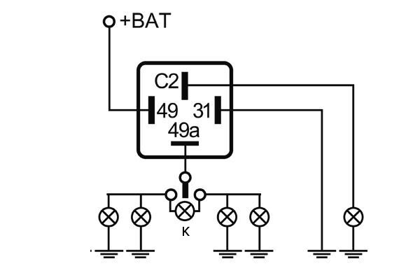

Blinkkontrolle im Amaturenbrett für ktioniert nicht. Der Blinkgeber ist gewechselt,- derselbe Effekt.
Eine Anhängerkupplung ist von einem Vorbesitzer angebaut worden, es funktioniert alles - außer eben die Anzeige. Die Glühbirne ist i.O., schließe ich die Lampe der Anzeige an Kontakt 49 a des Gebers an, blinkt es permanent.

Für Betrieb mit Anhänger braucht man ein spezielles Blinkrelais. Dieses hat Anschlüsse für zwei Kontrolllampen. Die eine Kontrolllampe blinkt mit, wenn beide Zug-Fahrzeug-Blinker einer Seite mit ausreichender Wattzahl (2x21Watt) eingeschaltet sind. Die zweite, die Anhänger-Kontrolllampe, blinkt nur mit, wenn der Anhänger-Blinker (21 Watt) angeschlossen ist. Ist eine der Blinkerlampen defekt oder hat zu geringe Wattzahl (wie z.B. LED-Blinker), leuchten die Kontrolllampen nicht mit.
Dies alles unter der Voraussetzung, daß ein herkömmliches, für Glühlampen-Blinker (wie im Wartburg vorhanden) geeignetes Anhänger-Blinkrelais eingebaut ist. (Relais-Aufdruck z.B. "2 + 1 / 6 x 21 W " o.ä.) So ein Anhänger-Blinkrelais hat fünf Anschlüsse.
Es gibt auch solche mit nur 4 Anschlüssen; bei denen entfällt der Anschluß für die Zugfahrzeug-Kontrolllampe, diese wird dann stattdessen mit an die Blinkerlampen angeschlossen (und kann keine defekte Blinkerlampe anzeigen).
Der Anschluß für die Anhängerkontrolllampe ist normalerweise mit "C2" bezeichnet; der für die Zugfahrzeug-Kontrolllampe mit "C(1)".

Du kannst aber auch die preislich günstigeren und besser erhältlichen 4-Poligen verwenden, wenn die Zugfahrzeug-Kontrolllampe entsprechend dem Schaltplan Masse-frei angeschlossen wird.
Sollte das nicht möglich sein, weil die Kontrolllampenfassung mechanisch fest mit Masse verbunden ist, gibt es auch hier eine Möglichkeit, einen 4-Poligen Blinkgeber zu verwenden, indem man die Kontrolllampe über zwei zusätzliche Dioden auf beide Blinker (links+rechts) schaltet.

Dein Tipp bezüglich Blinkgeber war schließlich (und endlich) der richtige, der entscheidende Hinweis. Ich habe die Dioden eingebaut- alles haut prima hin, es ist eine einfache und preiswerte Lösung. Vielen Dank für die Hilfe, ich melde mich wieder, wenn ich nicht weiter komme. -Danke-
