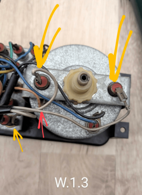

Ich habe hier noch eine komplette Instrumententafel, dort ist noch ein braunes Kabel angeschlossen (roter Pfeil), das hab ich bei mir im Auto nicht gesehen, evtl liegt es noch irgendwo lose rum. Ich werde als nächstes Mal meine Instrumententafel ausbauen.
Na das ist doch ein guter Ansatz... das braune Kabel sollte da ran. Da fehlt doch die Masse, die zieht sich der Tacho über das Plus der Tacholampe, dann würde meine Erläuterung zutreffen... Wenn Du das braune Kabel nicht finden solltest, dann zieh von der Karosserie oder einem anderen Massepunkt eine Masse dort an die Stelle mit dem roten Pfeil, dann sollte es gehen.
Ich kann mich natürlich trotzdem noch irren, wenn da noch mehr ist, aber das sieht schwer danach aus.

Ja. das braune Massekabel lag lose hinten drin, hab es angeschlossen, nun funktioniert wieder alles wie es soll!
