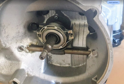

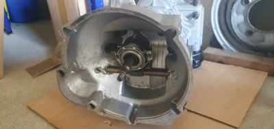

Bei meinem 84er Wartburg ist das Getriebe defekt. Ich habe noch ein gutes gebrauchtes Getriebe von 86. Dieses möchte ich gerne Einbauen. Hier ist aber schon das neue Drucklager für die Kupplung verbaut. Kann ich hier einfach das Drucklager und die Kupplungswelle mit Gabel vom alten Gétriebe einbauen oder gibt es hier weitere Unterschiede?
Re: Getriebewechsel Wartburg 353
Ich denke ja.
Ich hab (353W 1987, Frontkühler) dieses Frühjahr von Winni ein Knüppelschaltungsgetriebe mit altem Lager auf das neue Mittengeführte umbauen lassen. Wenn das in die Richtung geht sollte es umgekehrt auch gehen.
Ich meine an Teilen waren das:
- Kupplungswelle
- Ausrückgabel
- Kupplungsdrucklager
- Hülse (Mittenführung)
Die Eingangswelle blieb gleich.

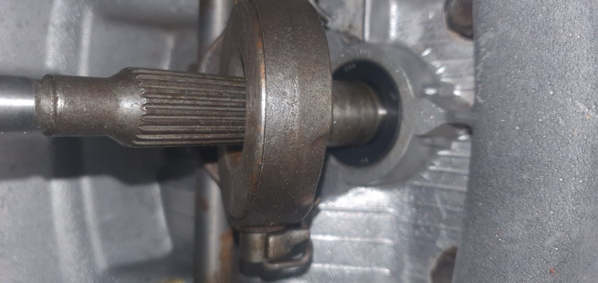

Vorher: Nachher:
- Kupplungswelle
- Ausrückgabel
Vorher: Nachher:
Sicher, aber @Seli - ich würde das nicht machen und stattdessen lieber den Kupplungsautomaten auswechseln. Da bei der neuen Ausführung das Ausrücklager nicht mehr taumelt, ist diese nämlich wesentlich langlebiger und komfortabler.

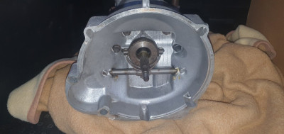

Danke für die Antworten. Ich habe aber keine passenden Kupplungsautomaten für diese Variante. Für die alte Ausführung habe ich eine ganze Anzahl an Kupplungsautomaten und Ausrücklager. Deshalb möchte ich umbauen.
Noch ein Frage ist die Ausrückgabel für die neue Variante auf der Welle verpresst? Oder wie bekomme ich diese ab?
Beim Automat kann man auch das Druckstück entfernen.
