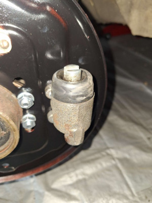

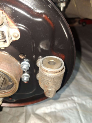

ich habe aktuell einen Trabant zur Reparatur, bei dem die Vorderachse auf eine Wartburg-Bremsanlage umgebaut wurde.
Der Wagen zieht beim starken Bremsen deutlich nach links.

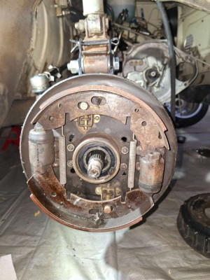

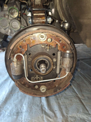

Daraufhin habe ich die Bremse an der Vorderachse komplett zerlegt.
Mechanisch ist alles in Ordnung – also Beläge, Federn, Betätigung und Trommeln sehen gut aus.

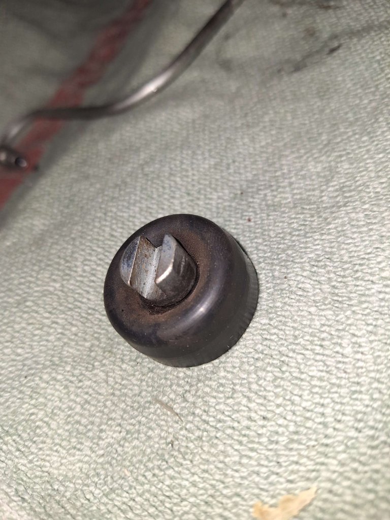

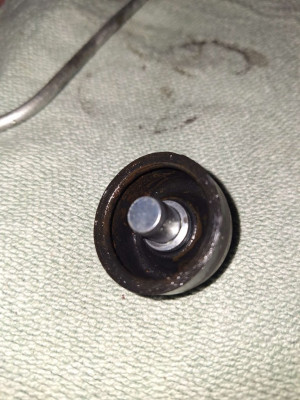

Beim Zerlegen ist mir jedoch aufgefallen, dass links beide Radbremszylinder einen Durchmesser von 27 mm haben, rechts dagegen nur 25,4 mm.
Technische Daten der Anlage
Breite der Bremsbacken: 50 mm

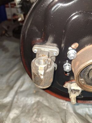

Anschlüsse an den Radbremszylindern: M10x1
Verbindung zwischen den beiden Zylindern: ebenfalls M10x1
Frage:
Welche Radbremszylinder sind für diese Ausführung die richtigen?
Bei meiner Recherche habe ich fast ausschließlich Radbremszylinder mit M12x1-Anschluss gefunden – jedoch nicht mit M10x1, wie sie bei mir verbaut sind.
Hat jemand von euch dazu Erfahrungen oder eine
Teilenummer die pssend ist?
Danke im voraus!
