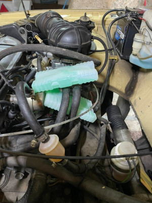

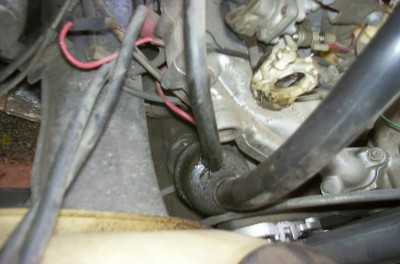

Hast du mal die Kurbelwellen Entlüftung überprüft, sind dort alle Schläuche dicht? Ölabscheider leer?
Da war ich vor 15 Jahren das letzte mal dran, weil ein Schlauch kaputt war.
Habe aber nur oberhalb des Ölabscheiders geschraubt. Um den abnehmen zu können, muß man sicher von unter dem Auto ran, oder? So versifft wie auf dem Bild sieht der jetzt auch wieder aus, glaube ich. :oops:

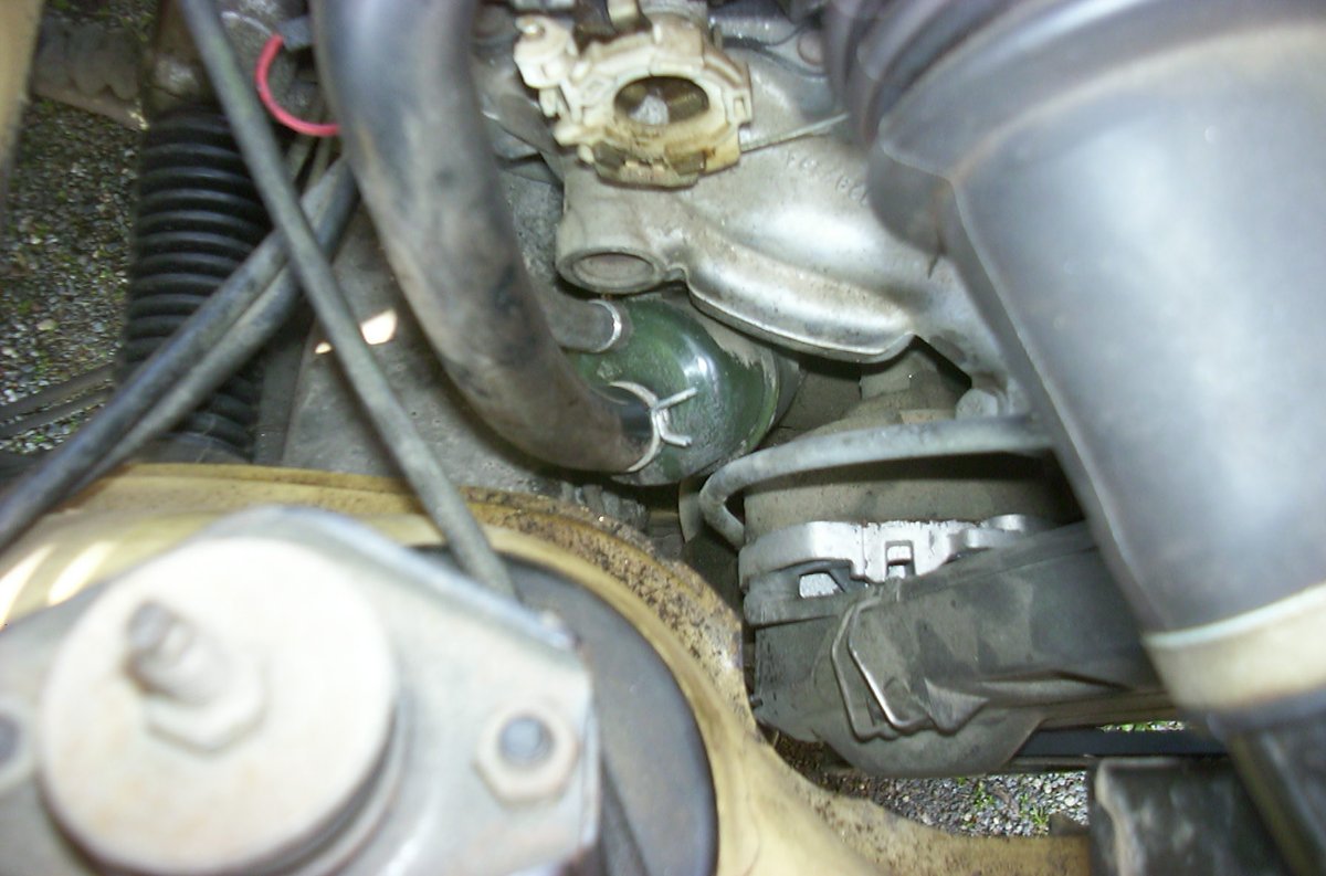

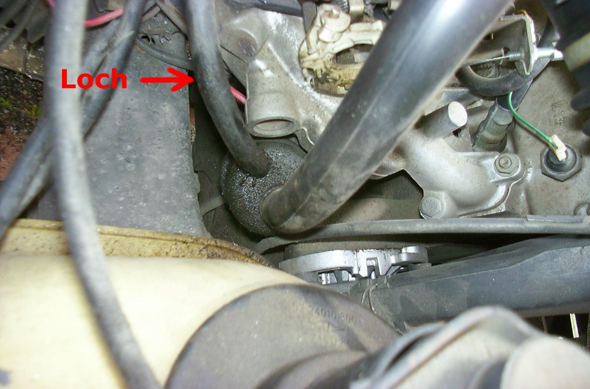

Ich hab den Ölabscheider auch nicht von oben abbekommen, dann hätte ich den unteren Schlauch durschschneiden müssen, mit der Zange bin ich so nicht an die Klemme gekommen, das wurde dann in der Werkstatt gemacht als der Motor draußen war, ich denke von unten müsste das besser gehen!?
Nach 15 Jahren würde ich mir den Ölabscheider und den unteren Schlauch mal näher anschauen und zumindest den Ölabscheider auswaschen, neu gibt es ihn ja nicht mehr.
