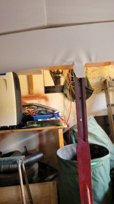

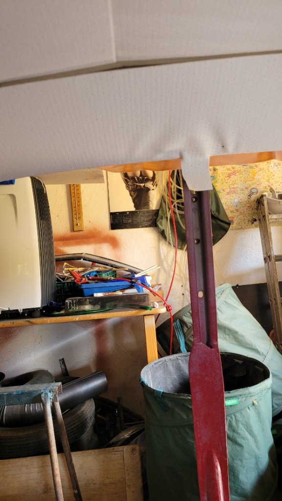

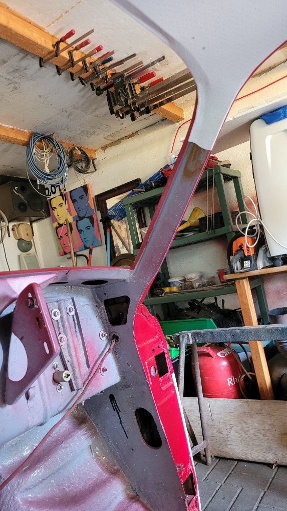

Hey Leute, es ist endlich soweit dass ich ab und zu etwas Zeit finde meinen 311er wieder flott zu bekommen. Die Lackierung ist ja nun abgeschlossen, der Himmel incl. Faltdach sind eingebaut. Ich möchte jetzt die Front bzw. Heckscheibe einbauen. Jetzt ist es natürlich zwingend erforderlich dass man die vorderen Holme (evtl. auch hinten ) auch mit dem "Verkleidungsstoff" beklebt. Das wird ja danach eher schwierig den unter den Scheibengummi zu frickeln. Geht der einfach so bis ein paar Zentimeter unter das Armaturenbrett? Wird der einfach so auf den Holm geklebt? Hat der zum Himmel einen speziellen Übergang/ Anschluß? Leider ist rs zu lange her und ich habe hier leider keine Fotos gemacht.
Gibt es zum Scheibeneinbau spezielle Hinweise? Ist der Gummi ohne Keder.
Könnte man denn etwas technische Unterstützung bekommen?
