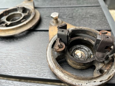

Jetzt habe endlich mal die Lichtmaschine ausgebaut und auseinander geschraubt. Nun bin ich mir ziemlich sicher, dass die Lima die Ursache des Problems ist, weil:
1. Tests, die Lima kurz als Motor laufen zu lassen, nicht funktioniert haben.
2. Eine der Kohlen völlig runter geschliffen ist, so dass kein Federweg mehr übrig war. Also eigentlich Klassiker.
Nun habe ich mir gedacht: Okay, gar nicht so schwierig, regeneriere ich das Teil selbst.
Frage
Wie bekomme ich am besten die Passfeder aus dem Anker und die Lager runter? Beides ist mir nicht gelungen. Trotz heiß machen usw.
Oder kann mir jemand einen passenden Abzieher empfehlen? Ich habe schon einige parat, aber keiner passte so richtig.

Re: Gleichstrom-LiMa Laderegler - Rückstromschalter bleibt hängen und geringere Ladeleistung
Um dieses Thema für die Nachwelt abzuschließen:
Ich habe die Lichtmaschine regeneriert (neuer Anker, neue Lager, neue Kohlen) und wieder eingebaut. Und siehe da, alles funktioniert wieder, wie es soll. Die Ladekontrollleuchte geht jetzt wieder wie gewohnt sofort aus, sobald der Motor läuft. Die Ladespannung steigt bereits mit wenig Gas auf 13 - 14 Volt an - sehr gut.
Jetzt muss ich nur noch ein bisschen den Regler nachstellen. Während der Fahrt mit Licht 15V und ohne Licht sogar darüber - das ist ein bisschen zu viel.
Allgemein kann ich die Regenerierung der Lichtmaschine in Eigenregie nicht empfehlen (außer man tauscht nur die Kohlen). Man hat keine ordentliche Möglichkeit die Lager runterzubekommen. Die neuen bekommt man zwar gut drauf (Anker kühlen, Lager erwärmen), im Zweifel sind sie aber zu weit oder nicht weit genug drauf und man kann nicht mehr korrigieren. Hätte ich es vorher gewusst, hätte ich nur Kohlen getauscht und Lager gereinigt und neu gefettet.
