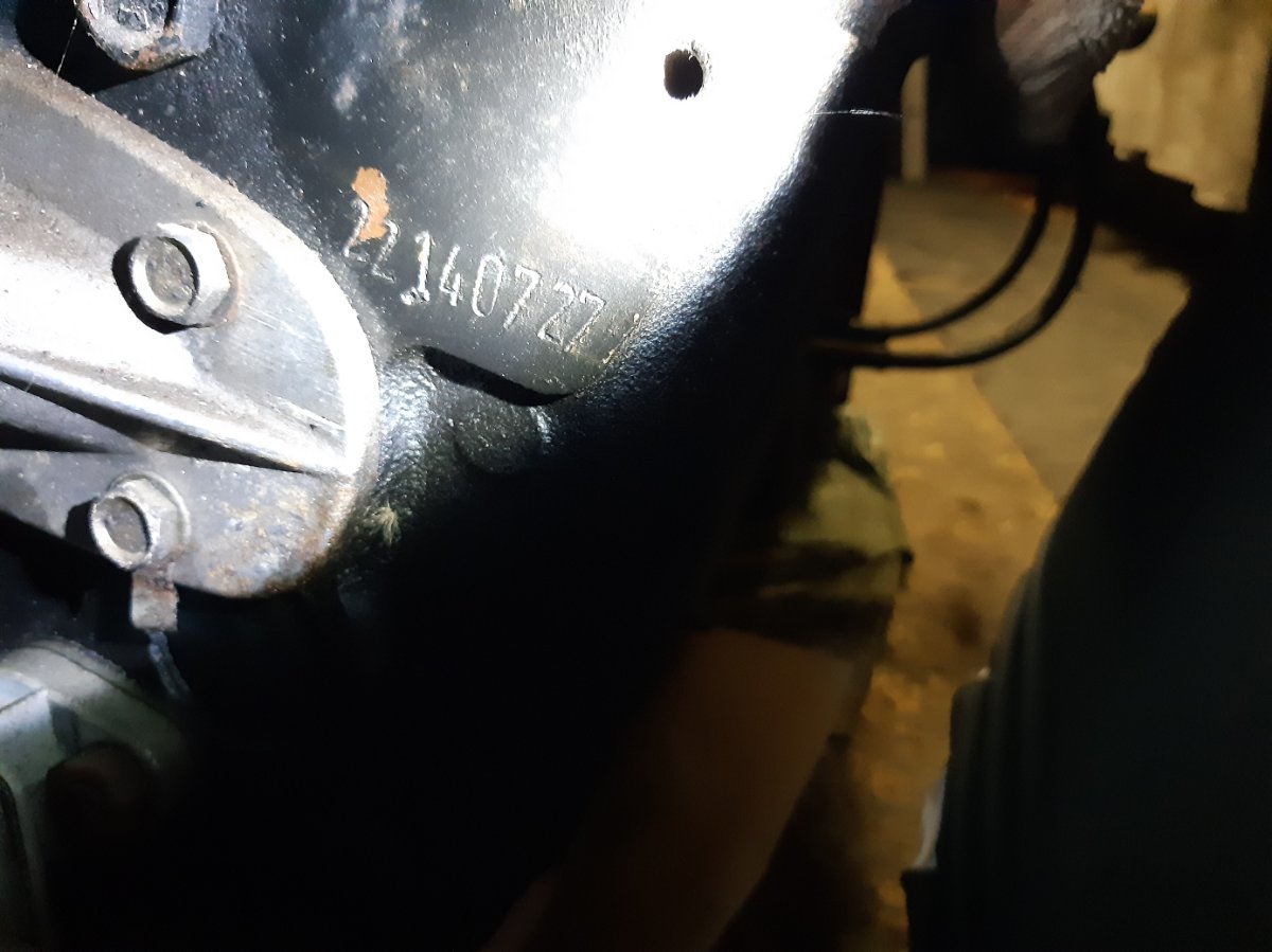

Dann müsste derjenige ja die exakt passenden Ziffern gehabt haben, denn das Schriftbild ist so, wie ich es von anderen Motoren auch kenne.
Ich bin vermutlich morgen Abend wieder in meiner Garage und lichte einmal die Nummer des 87er Blocks ab.

Das Typenbild stimmt schon, aber so krumm und schief ist nicht normal.

Doch ... gerade und schön ausgerichtet waren die nur bei Werksmotoren, da maschinell eingeschlagen. Allerdings durften/konnten auch KFZ-Sachverständige und KFZ-Hilfssachverständige, KFZ-Zulassungstellen der Polizei (dann aber mit Polizeistern und anderem, runenartigen Schriftbild) und autorisierte Werkstätten die Nummern aus einem Kontigent des Werkes einschlagen. Das erfolgte dann von Hand, was deutlich zu sehen ist.

"Doch ... gerade und schön ausgerichtet waren die nur bei Werksmotoren, da maschinell eingeschlagen. Allerdings durften/konnten auch KFZ-Sachverständige und KFZ-Hilfssachverständige, KFZ-Zulassungstellen der Polizei (dann aber mit Polizeistern und anderem, runenartigen Schriftbild) und autorisierte Werkstätten die Nummern aus einem Kontigent des Werkes einschlagen. Das erfolgte dann von Hand, was deutlich zu sehen ist."
Da muss ich Dir mal widersprechen, ich weiß aus erster Hand, so die Finger noch dran sind, dass die Nummern im Werk mit eben dieser und einem entsprechenden Werkzeug, eingeschlagen wurden.

Beitrag von ifa_alex » Montag 16. September 2024, 19:40
Hier nun die Nummer meines Blocks.
Ich habe bislang keinen Nachweis finden können, der meine These mit der 50000+ und der Knüppelschaltung stützt. Ich kann nur sagen, dass mir vier Fahrzeuge Bj. 88 mit Knüppelschaltung bekannt sind, die vermeindlich ihren werksseitig montierten Motor haben und deren Motornummern über 50000 liegen. Darunter auch ein Auto mit der FIN 23004***, EZ im Januar 88.
Und dann wunderst Du Dich, dass das schief und krumm ist?

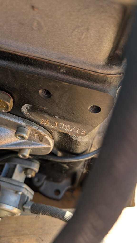

Beitrag von Schwumbe » Freitag 7. März 2025, 14:57
Hier mal ein Block von mir. Werksneuer Ersatzmotor. Gussdatum des Blocks 13.11.89
Motornummer 24.130219
