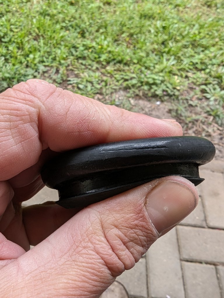

Ich hab Ende 2020 bei Sausewind 4 Manschetten bestellt, eine eingebaut, die anderen eingelagert. Es sind die lt. Beschreibung mit Metallring oben in der Manschette. Sie werden aktuell immer noch angeboten.
Bei allen Manschetten ist die Verbindung zwischen oberen und unteren Teil eingerissen! Sowohl bei der verbauten (Wagen war seid dem noch nicht auf der Straße) als auch den eingelagerten.
Ich hätte gerne Fotos gezeigt, finde aber irgendwie nicht die Funktion zum hochladen!?
Sausewind Shop hat auf meine Anfrage gemeint ich hätte sie falsch gelagert, mein Einwand, das sie an der Verbindungsstelle aufreißen und auch schon bearbeitet/geklebt/geschliffen wurden, darauf haben sie garnicht mehr geantwortet.
Ich kann von diesen "original" Manschetten nur abraten, mit Metallring sollte eine frühe Ausführung sein und entsprechend sind sie wohl schon mehrere Jahrzehnte alt!

Bilder würde ich gerne sehen.xxx hat geschrieben: ↑Donnerstag 6. Juni 2024, 13:04Ich hab Ende 2020 bei Sausewind 4 Manschetten bestellt, eine eingebaut, die anderen eingelagert. Es sind die lt. Beschreibung mit Metallring oben in der Manschette. Sie werden aktuell immer noch angeboten.

Jepp, Bilder sind zu sehen.
Erinnert mich an diese Manschetten am Barkas, 2015 auch bei einem Fachhändler gekauft und die sahen nach 0 km so aus

Ja, es macht anscheinend keinen Sinn mehr heute noch original Gummis zukaufen!
@Wilfried, im Impressum steht ein anderer Name. Der Shop hat auf meine Nachricht mit den Bildern nicht mal mehr geantwortet.
Was ist das für ein Kundenservice, bei Oldtimern dauert die Restauration schon mal länger und gekaufte Teile lagert man eben auch mal zwischen bis sie gebraucht werden.
