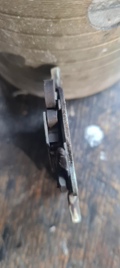

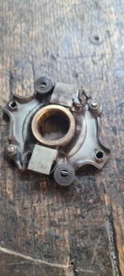

Bei der Demontage meiner Lima fand ich auf der Gegenseite des Kollektors dieses Teil. Das sind zwei Schleifkohlen, welche auf der Welle laufen. Die Kontakte liegen am Gehäuse an. Bisher habe ich so etwas noch nicht zu sehen. Es handelt sich um eine Gleichstromlichtmaschine von 3/74, 12 Volt, 220 Watt.

Da war man wohl der Meinung, das die Ankerwelle eine sichere Masse benötigt, sicher aus EMV-Gründen. Gesehen habe ich so etwas aber auch noch nicht, kann es sein, dass es bei Deiner Lima um eine für Militärfahrzeuge handelt?

Gepanzert ist die nicht. Lediglich der Anschlusskasten hat einen Metalldeckel.

Nahentstört für Fahrzeuge mit Funk an Bord.

Dann ist ja Bic auf der richtigen Spur mit der militärischen Nutzung. Aber welches Fahrzeug mit diesen Lichtmaschinen wurden militärisch genutzt?

Nicht nur grün-matt denken (sowieso keine schöne Farbe) - Vopo kommt auch in Frage. Im RHB zum Nordhäuser 4VD ist die nahentstörte (Drehstrom) Lima auch für Kranfahrzeuge erwähnt.
Kann auch eingesetzt worden sein, wenn sensible Meßtechnik verbaut war im KFZ. Kann ja auch Barkas oder Multicar sein.

Hat die Lima das gleiche Alter wie das Fzg oder abweichende Bezeichnung??
Die kann ja später mal gekommen sein, aus irgendeinem ET-Handel.

Bezeichnugn und Alter entsprechen den 353. Es ist aber trotzdem ein Ersatzteil
