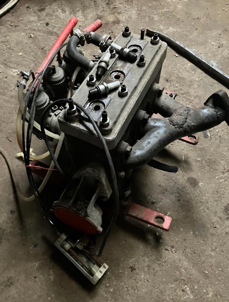

Wer kann was zu den Motor was sagen….?!

Außer, dass der ziemlich sche... aussieht :?:
Spaß beiseite - dadurch, dass man dem Motor seiner ganzen Abtriebsseite beraubt hat, vermute ich einmal eine ehemalige Verwendung als (Renn)Bootsmotor (hierzu könnte Frank Richter etwas, falls er mitliest). Denn bei einer Verwendung in einem Auto -egal welchem- braucht man eine Schwungmasse (welche durchaus leichter ausfallen darf, als original) und die Möglichkeit des Einbaus einer Kupplung - beides ist hier so nicht gegeben. Natürlich ginge dies auch Transaxle, aber welchem Fahrzeug denn?

Hallo
Stimmt Rene hat recht, ist ein Motor aus einem Boot.
Nicht nur der Abtrieb ist nicht direkt fürs Auto, auch die Art Köpfe wurden meist nur im Boot verwendet.
Es wäre mal ein Bild von der Abgasseite schön, also wie der Block zwischen den Krümmeranschlüssen ausschaut.
Und was ist es für ein Gußdatum ?
Krümmer sollte 311 sein
VG Lars
