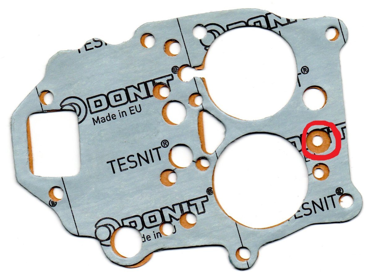

Hallo, das könnte 1. an der Dichtung zwischen Ober- und Unterteil liegen. Da gibt es verschiedene. Einigen fehlt ein Durchbruch oder ist zu klein. Am besten mal eine 100% originale mit der eingebauten vergleichen. 2. könnte der Choke noch offen/falsch eingestellt sein. 3. Schwimmerstand zu hoch eingestellt. 4. Drosselklappenspalt falsch eingestellt. Dafür gibts die ja die Einstellanleitung im Ihling. 5. kann die Bezinpumpe das Übel sein. Generell gilt: Wenn der Motor zu fett läuft, merkt man das u.a. daran, dass der Motor "hart" läuft und eher tuckert beim Hochdrehen, man merkt deutlich die einzelnen Zündungen. Wenn er zu mager läuft, dreht er ganz leicht hoch und geht "zu seidenweich", man spürt fast keine Vibrationen von Zündungen.

Hallo, ich habe ja auch zur Zeit Probleme mit meinem Vergaser, wenn es auch andere sind. Mein Vergaser hat die Dichtung mit dem kleineren Loch und die ist mit Sicherheit original. Ich habe ihn aus einer Scheune gekauft, mit 21000km. Das Loch muß aus meiner Sicht auch nicht größer sein, da die Öffnung im Vergasergehäuse noch kleiner ist. Gibt es da andere Erkenntnisse?
