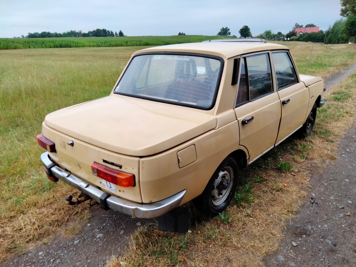

Hallo, ich bin Andreas, 29, gelernter KFZ-Lackierer und Mechatroniker und habe mir diesen Sommer den Traum eines vierrädrigen DDR-Fahzeuges erfüllt.
Den Wartburg habe ich von einem Händler günstig bekommen. Er ist EZ 10/1983 und war seit 2006 abgemeldet. Der Vorbesitzer wollte ihn immer mal wieder fahrtüchtig machen aber kam nie dazu. Anfang letzten Jahres musste er dann aus der Halle bei seinem Bekannten raus und hat den Wagen schweren Herzens verkaufen müssen. Der Erstbesitzer war der Vater seiner Schwiegermutter.
Nach sieben Wochen Arbeit hatte ich ihn dann wieder TÜV-fertig und konnte ihn zulassen.

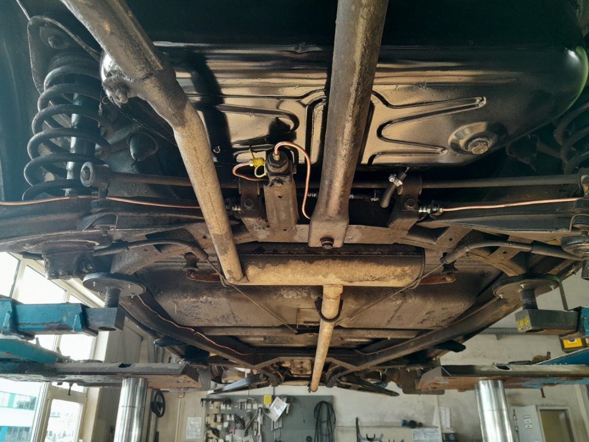

Erneuert habe ich folgendes:
- Bremsscheiben und Beläge vorn, Sättel zerlegt, entrostet, mit 2K-Bremsenlack gestrichen und mit neuen Manschetten und Dichtungen zusammengebaut
- Bremsleitungen komplett von vorn bis hinten neu
- neue Hankook-Sommerreifen in 165/80 R13
- Tank gegen einen regenerierten im Austausch ersetzt, Benzinleitungen neu, Benzinpumpe überholt
- Traggelenke und Spurstangenköpfe neu
- Krümmerdichtungen, Zylinderkopfdichtung inkl. Stehbolzen und Wasserpumpenlager/-dichtsatz neu
- undichten Kühler gegen einen neuen unbenutzten ersetzt (der alte ist aktuell bei der Firma Schumann in Wilsdruff zur Instandsetzung)
- Zündspulen, -kerzen und Kabel neu
- alle Kühlwasserschläuche neu, Heizungshahn neue DDR-Lagerware
- Innenraumelektrik wieder zusammengestrickt, nachdem der Vorbesitzer alles auseinander genommen hatte, um einen Masseschluss zu finden.

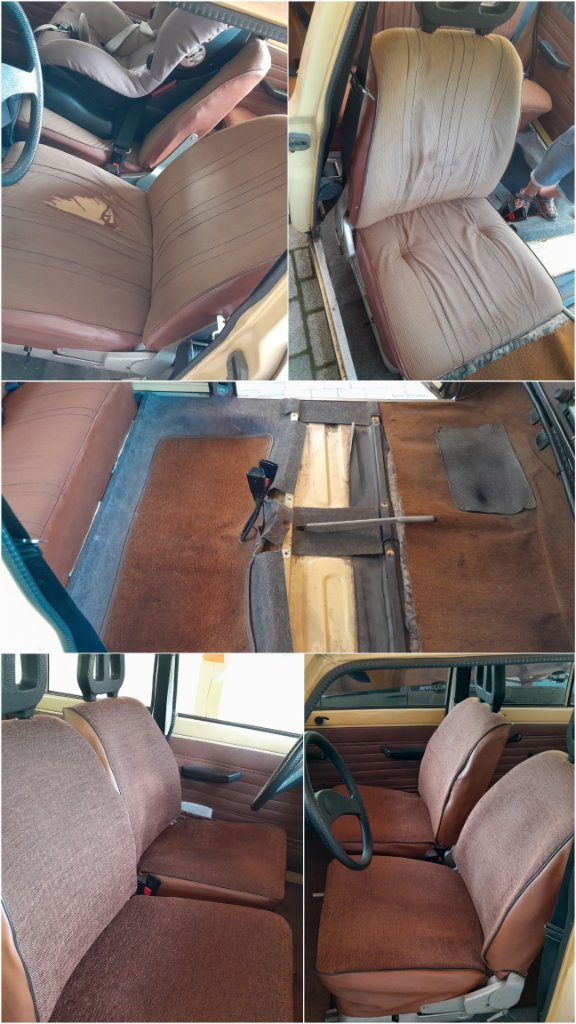

Zu meinem 30. Geburtstag gab es kürzlich einen Satz Schonbezüge für die Vordersitze von der Sattlerei Rothmann aus Dresden.

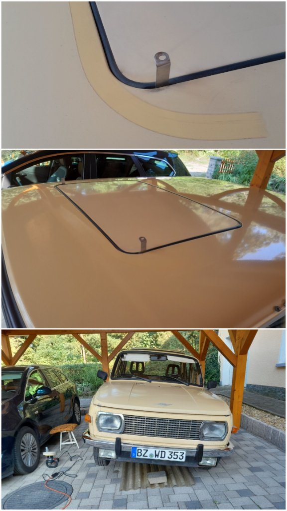

Und dann habe ich mich endlich mal dran gemacht den Lack aufzupolieren. Vor allem an der eher schlecht nachlackierten Motorhaube, dem linken Kotflügel und der Fahrertür ist der Unterschied nach Schleifpolitur, Hochglanzpolitur und Hartwachs enorm.

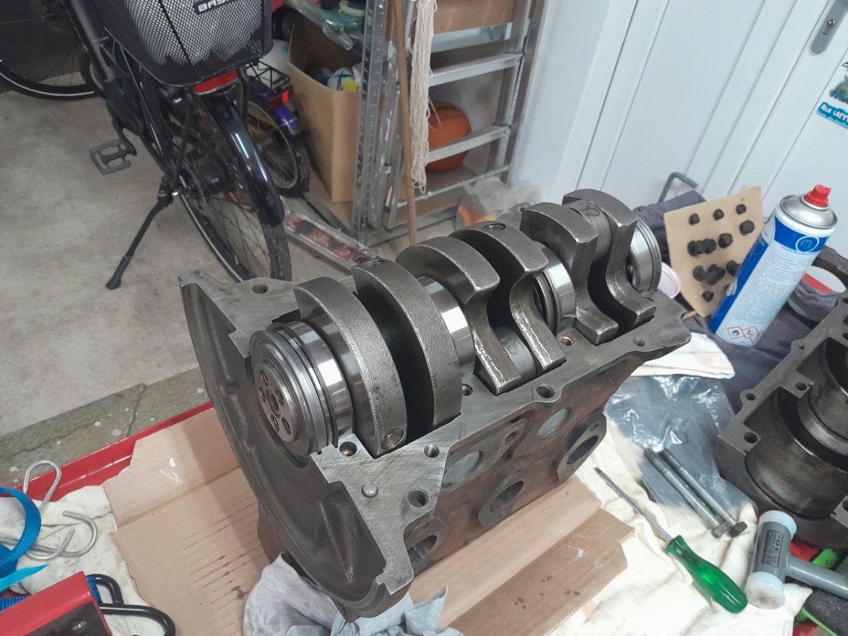

Es ist wieder einiges am Wartburg passiert. Der Motor klang von Anfang an nicht besonders gut und mir war klar, dass ich ihn früher oder später überholen muss. Auch der Ölverlust am Getriebe wurde immer stärker und so hab ich aktuell einen anderen gebrauchten Motor eingebaut und den alten regenerieren lassen. Es kamen neue originale DDR-Kolben (75,44mm) und eine regenerierte Halbwangenwelle rein. Zum Schluss gab es noch einen neuen Anstrich. Auch mein Reservegetriebe wurde komplett überholt und beide Sachen werden demnächst in den Wartburg eingebaut.
