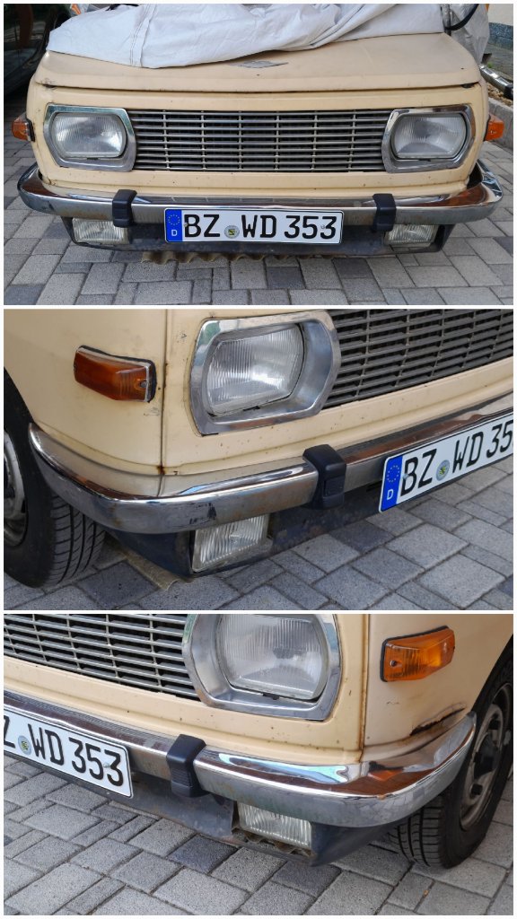

Dankeschön für den Tipp. Aceton hatte ich dann leider nicht zu Hause aber von der Arbeit hatte ich mir einen Teerfleckentferner mitgenommen und mein Schwiegervater hatte noch eine Spraydose Universalreiniger von Weldotec. War echt ziemlich mühsam, hab über eine Stunde dafür gebraucht.
Hier das Ergebnis:
MfG Andreas
