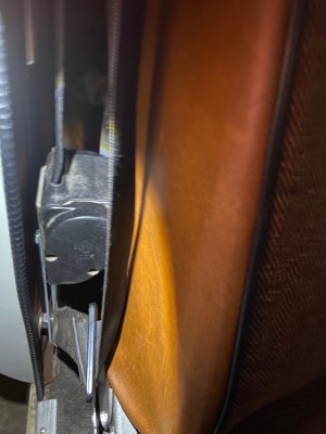

Hallo zusammen, ich wollte meine Lösung präsentieren. Ich kam darauf, weil ich auch schon mal ein Halteblech in der Bucht gesehen hatte.
Ich habe mir also einen 18cm langen Flachverbinder besorgt. Die Länge passt perfekt. Diesen habe ich mit dem Befestigungspunkt unten verbunden. Oben an dem Flachverbinder ist nun der Aufrollautomat befestigt.
Geht gut.

Das passt zwar, aber was sagt der Gutachter zu deiner Lösung? Da muss es noch was besseres geben.
Geltobi
Beiträge: 7
Registriert: Samstag 19. November 2022, 06:46
Re: Rollgurte vorne im Wartburg 353 nachrüsten
Beitrag von Geltobi » Donnerstag 1. Dezember 2022, 15:50
Ich habe bei der Dekra nachgefragt. Wahrscheinlich bräuchte man eine Einzelabnahme. Auf der anderen Seite gibt es ja originale Haltebleche. In diesem Fall stellt sich die Frage, ob die Biege- und Zugfestigkeit ausreichend und nachweisbar ist.
Ich habe diese nun mal bei Bauhaus angefragt. Diese werden sich beim Hersteller erkundigen.
Falls es bei der Abnahme nicht moniert wird, ist im Versicherungsfall die Frage zu klären, ob es stabil genug war.
Technisch funktioniert es und mit den Doblina Rollgurten hat man die Möglichkeit unkomplizierter Fahrer und Beifahrer zu wechseln als bei den Statikgurten.
Ich werde trotzdem auch noch mal die Gurthaltebleche aus DDR-Produktion mit anschauen und berichten.

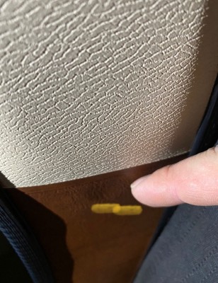

Eine weitere Idee. Ich habe in der B-Säule hinter dem Kunstleder ein Loch gefunden. Von der Form her würde ich auf eine Öffnung für die Hohlraumversiegelung tippen.
Man könnte hier ja vielleicht eine Platte mit Gewinde reinschieben und diese dann mit der Platte des Aufrollautomaten kontern. Kennt ihr diese Öffnung? was meint ihr?
Beiträge: 176
Beitrag von ffuchser » Samstag 3. Dezember 2022, 09:15
ich hatte mal Platten mit einem draht daran, die lt einem Werkstatmann genau dafür gedacht waren . Aber ob ich die Finde??
