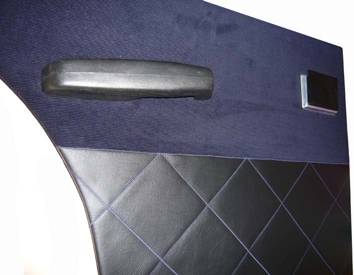

Habe nun auch neue Pappen gebaut, Schrankrückwand, einseitig beschichtet, 3mm stark.
Lt. Aussage vom Sattler die beste Lösung. Kostet auch pro Tafel nur 5€.
Ergebnisse später hier.

Hartfaserplatte, wie der Fachmann sagt :)
Habe ich damals auch benutzt. Hält jetzt mittlerweile schon 14 Jahre - kein Verzug o.ä
Ist aber auch analog der Westfahrzeuge, als Feuchtigkeitssperre zum Türschacht, eine Folie eingeklebt!

Ist keine Westerfindung: solche Sperr-Folien gegen Feuchtigkeit wurden beim Wartburg auch ab Werk hinter die Türpappen geklebt, zumindest beim 1.3 - bei mir sind sie noch drin. Haben die meisten Leute bei ihren Basteleien nur entfernt.
