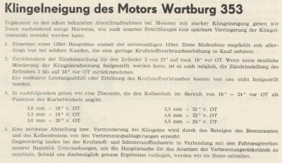

In den diversesten Ihlings steht doch nur, wie man möglichts genau auf 22 Grd. Vorzündung einstellt. Das Werk empfahl jedoch bei stark klingelnden Motoren dies (1968 und noch mit 36er Gaser):-die Zündung nach Werk und auch nach allem was so im Ihling steht, eingestellt (mit einer Steini) -ist jetzt auf Werkseinstellung-
Vielleicht versuchst Du es ja mal mit 2,5 mm vor OT? Gleich alle Pötte, dann kan man ja schrittweise wieder zurück gehen. Im Übrigen wurde ähnliches später auch noch mal so für den grundsätzlich magerer laufenden Jikov empfohlen. Der Versatz des Ansaugflansches nach vorn diente jedoch anderen Zwecken - hiermit sollte der zur Überfettung neigende 1. Zylinder etwas magerer eingestellte werden.

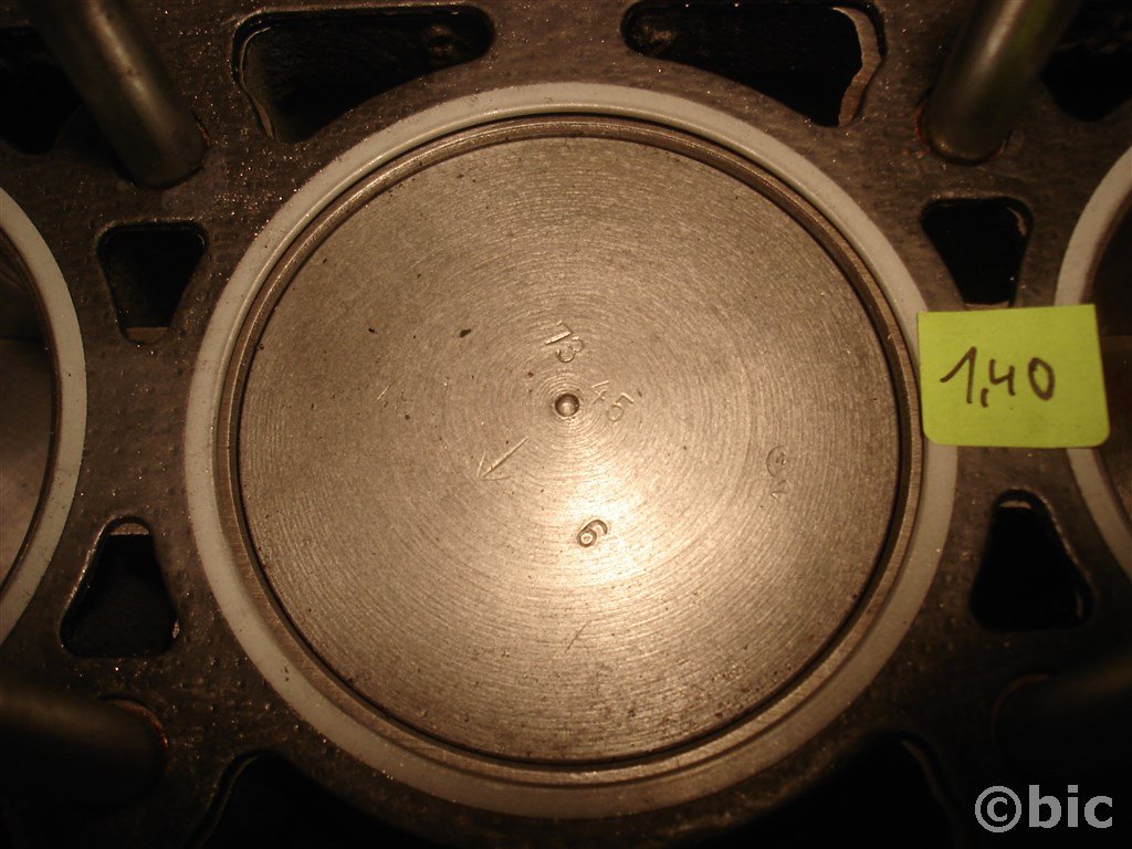

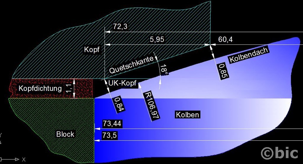

Hier wird es interessant. Schon im Grundmaß der Bohrung ist der Übergang Zylinder/Kopfdichtung/Zylinderkopf alles andere als ideal, denn nicht nur sind die die "Bohrungen" in den Dichtungen deutlich größer als die Zylinder selbst:-den Zylinderkopf gewechselt (original Bj.71 hatte keine wirkliche Quetschkante) zu letzter serienmäßiger Brennraumform -ist auch noch so-
sondern es kommt noch hinzu, dass der Außendurchmesser der Quetschkanten des Kopfes dann wiederum deutlich kleiner ist, als die Zylinderbohrungen. Durch beide Umstände ergibt am Übergang vom Zylinder zum Kopf eine völlige zerklüftete Struktur:
welche durch Deine Riesenbohrung eher noch schlechter wird und wodurch sich vor allem auch noch der Quetschspalt verkleinert. Die durch diese Konstellation entstehende Klingelgefahr ist jedenfalls nicht zu unterschätzen und dagegen hilft eigentlich nur die Nachbearbeitung des Kopfes und eine ZKD möglichts passend zur Zylinderbohrung (oder vielleicht schon eine stärkere ZKD - wenn es solche denn gäbe). Das dies funktioniert, ist bewiesen, ich selbst fahre eine Verdichtung von 9,4 mit Stino-Sprit und -Öl ohne jegliche Klingelei

Naja, die Unterschiede in der Stärke zeigen sich nur im Rohzustand. Eingebaut (und richtig angezogen) haben die dann alle eine Stärke von ca. 1,1mm. Dies habe ich einmal vor ein paar Jahren mit unterschiedlichen Dichtungen (u.a. Reinz und Barkaskonsum) ausprobiert. Es soll (!) zu alten Zeiten stärkere Dichtungen vor allem für den B1000 gegeben haben, mir ist jedoch noch keine untergekommen. Vielleicht ist dies auch nur ein Märchen.-die dicke Zylinderkopfdichtung eingebaut (war glaube ich 6zehntel dicker) -ist noch so-
