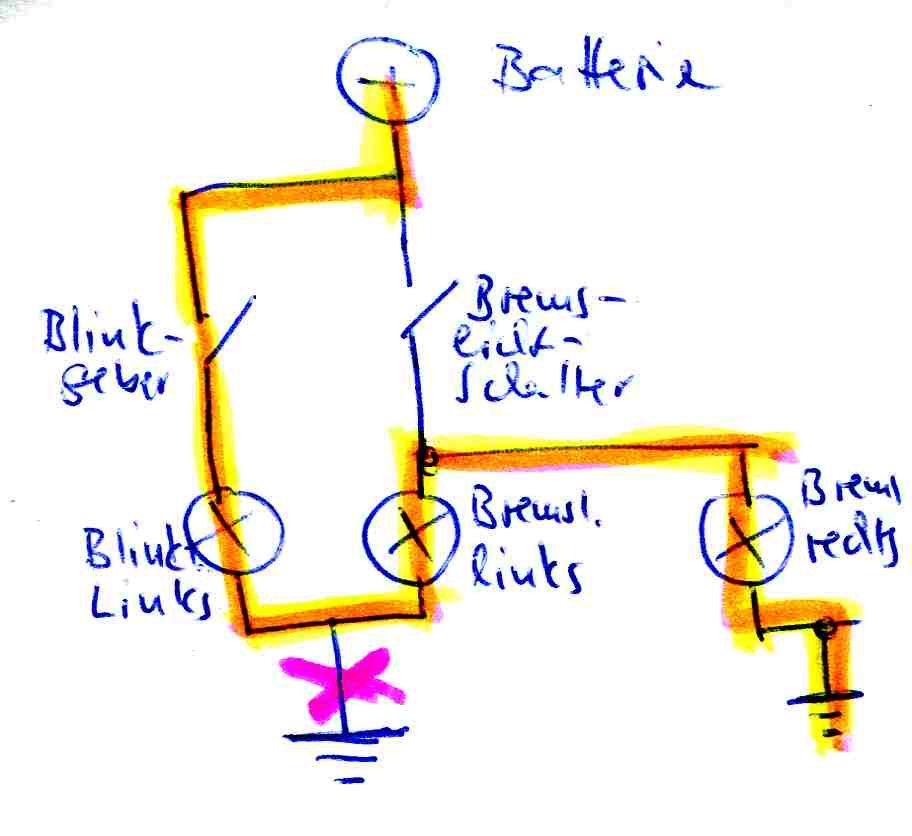

Auch wenn man aus Deiner etwas unklaren, verworrenen Fehlerbeschreibung kaum auf einen solchen tippen kann, scheint alles tatsächlich auf Probleme mit der Fahrzeugmasse hinzudeuten (wie oben schon von anderen geschrieben). Um Dir einmal zu verdeutlichen, was hierbei so passiert, wenn z.B. Leuchten mitleuchten, wenn diese es nicht sollten, hier mal eine kleine Skizze, welche ich in den Weiten des Internets gefunden habe:
Mit dem rotem Kreuz ist der Massefehler und der Pfad, welchen der Strom dann nimmt, ist gelb gekennzeichnet. Wie man sieht, nimmt der Strom der Blinkleuchte bei unterbrochener Masse einen Umweg über die erste und dann die zweite Bremsleuchte, wodurch diese dann "mitleuchten" (sieht man z.B. gelegentlich bei Anhängern). Irgend ein solche Problem existiert nun augenscheinlich auch bei Dir.
Daher bietet sich jetzt als "best practice" zwei Dinge an:
  • Zuerst kontrollierst Du die "Haupt"-Masseverbidnungen, daher Akku --> Motor-/Getriebeblock --> Rahmen --> Karosserie (die verbindung Zündspulenhalter --> Vergaser ist hierfür unerheblich, dies ist lediglich HF-störtechnisch interessant). Den Hauptschalter dabei überbrücken, denn bei diesen sind oft die Kontakte verbrannt, was dann auch zu von Dir geschilderten Problemen führen kann.
  • Als zweites nimmst Du Dir eine 2,5 qmm Strippe in einer Länge, welche einmal ums Auto reicht und schließt diese direkt am Minuspol des Akkus an. Mit dem anderen Ende rennst Du um Auto und legst an jeder Leuchte, jedem Verbraucher welcher Dir verdächtig erscheint, diese Strippe als direkte Masseleitung an. Sollte dann hierbei irgendwann Dein Problem verschwinden, hast du den Fehler gefunden :)
Sollten diese Maßnahmen nicht zu Erfolg führen, wird es wirklich schwierig und Du wirst Dein Auto in kundige Hände geben müssen - mit Ferndiagnosen ist dann nichts mehr zu machen. Aber ich drücke Dir die Daumen :D

1000 Dank - genau diese zwei Tipps habe ich gebraucht: 1 - Das Bild von den Massefehler und 2 - Die beiden Tipps zur Fehlersuche.
Der Massefehler wirkt sich ja wohl nur nach der Sicherung aus, wenn da mehrere Kreise dranhängen - richtig?
Ach, auch wenn unterschiedliche Kreisläufe/Sicherungen an der gleichen Masse hängen... aber, gibt es das am Warti?
Die Sicherung ist unerheblich, schließlich hängt hier alles an einem Faden und kommt letzten Endes vom Pluspol der Batterie. Die Masseprobleme entstehen dort, wo der Minusanschluß mehrerer Verbraucher erst zusammengefasst und dann gemeinsam auf Masse gelegt ist - dies ist z.B. bei den Rückleuchten der Fall, kann aber auch an anderer Stelle so ausgeführt sein. Und ganz grob kann dies sogar die gesamte Karosserie betreffen, wenn deren Masseanschluß nicht i.O. ist. Dann sucht sich der Strom einen Rückweg über einen Verbraucher, welcher einen direkten Masseanschluß z.B. am Motor-/Getriebeblock hat, z.B. über den Magnetschalter des Anlassers :ill:
