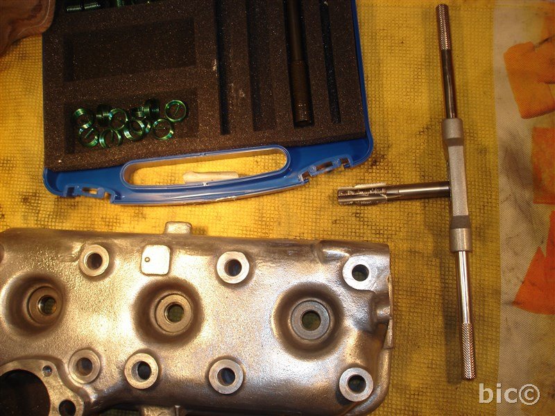

Dein alter Kopf muss nicht weg: wenn das Gewinde ausgerissen ist, machen sie Dir auch ne neue Gewindebuchse rein. Helicoil ist auch ein Stichwort.

An sonst - Helicoil wurde ja schon genannt (gibt aber auch noch andere geeignete Systeme):
Hier wird auf 16x1,25 aufgeschnitten (das Futter ist immer da) und dann das (der?) Coil eingesetzt. Dies lässt sich mit einigem Geschick sogar bei undemontierten Zylinderkopf erledigen :)

An sonst - Helicoil wurde ja schon genannt (gibt aber auch noch andere geeignete Systeme).
