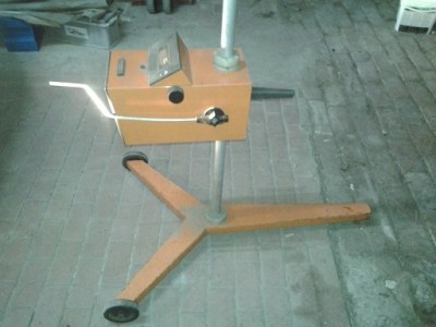

Ui,
das wäre ja gut ...
Bild habsch nur das von dem (ausm Barkasforum), von dem ich das Gerät gekauft hatte:
- Lichteinstellgerät Novator
Wäre ja toll, wenn das nicht weit weg wäre, könnte ich ja hinfahren und mir das einfach ansehen und erklären lassen ...

Moderne Scheinwerfer (auch Wartburg) haben in der Streuscheibe ziemlich Mittig einen Punkt. Den Peilstab stellst Du genau auf diesen Punkt, natürlich muß das Gerät zusätzzlich parallel zum Auto stehen.

Ja - genau das parallel ausrichten ist ja das Problem.
Oder besser gesagt. WAR. - Denn ich habe inzwischen eine BA füür das Gerät aufgetrieben; ein netter Wartburgfahrer im ZWF hat sie mir freundlicherweise gescannt und gemailt, wofür ich ihm herzlich danke. Und schon an der Titelseite sah ich: mein Gerät ist nicht ganz komplett. Es muss eigentlich zwei solcher Peilstäbe an einem viel längeren Viertkantprofil haben; die werden dann an beiden Scheinwerfern mittig angelegt - damit ist das Gerät parallel ausgerichtet. Na, da muss ich mir also was passendes basteln ...
