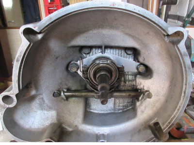

Der 353er hat dieses Wochenende einen "neuen" Antrieb bekommen.(Motor und Getriebe, regeneriert)
War nach 140000km auch wohl mal fällig. Das Getriebe war schon recht laut.

Beitrag von rallye123 » Montag 14. September 2020, 14:19
Altes Getriebe für neue Kupplung ungebaut

@rallye123: Richtig erkannt. :D
Das Getriebe hatte ich vor ca. 13 Jahren kurz nach dem 1986er 353W gekauft, -als Reserve-; da wußte ich noch garnicht, daß es unterschiedliche Kupplungs-Druckplatten/-Automaten und Ausrücklager gibt.

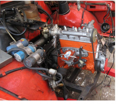

Wie baut ihr die Lichtmaschine aus/ein?
Ich hatte gleich auch eine andere Lichtmaschine an den neuen Motor gebaut, vor dessen Einbau. Bei der Probefahrt machte Die aber Rasselgeräusche, ihr Lüfterflügel hatte etwas Spiel. Die Lichtmaschine ist sehr schön praktisch von Krümmer, Motorkonsole, Motor, Rahmen und Kühler eingezäunt, sodaß ich sie nicht rausbekam. Ich habe dann das Frontmittelteil nochmal gelöst und etwas nach vorn gezogen, um den nötigen Platz zu bekommen.
Gibt's da noch einen anderen Trick? Krümmer/Auspuff abbauen ist für mich eher keine akzeptable Option.

Beitrag von berlintourist » Montag 21. September 2020, 08:56
markush hat geschrieben:
Dienstag 15. September 2020, 17:27
Gibt's da ... einen .... Trick?
da gibts und brauchts keinen "trick" - alles ab, spannbügel aus dem weg drücken und das teil nach vorn rausnehmen :mrgreen: .
klingt einfach, is aber nicht so ... ist etwas fummelig, geht aber. hilfreich wäre es ggf, sich n kid von der strasse wegzufangen und
als helferlein einzusetzen wegen der kleineren hände ... ;o)

Beitrag von Thilo K » Montag 21. September 2020, 09:53
Ganz einfach, genauso wie bei irgendwelchen Zündungsgeschichten.
Die 4 M6-Muttern des Frontmittelteils abschrauben, dabei auf vorhandene Karosserie.- bzw. Unterlegscheiben achten,
Frontmittelteil leicht nach vorne ziehen, bis dieses lose ist und von oben auf beide Kotflügeloberseiten (welche man in weiser Voraussicht
vorher etwas mit alten Lumpen abgedeckt hat) ablegen. Scheinwerferkabelbaum, Seilzüge usw. verbleiben alle an ihrem Platz.

markush
Beiträge: 142
Beitrag von markush » Sonntag 4. Oktober 2020, 18:52
nabend...
Es handelt sich bei meinem 353W um einen Frontkühler, wie u.a. auch an den Bildern zu sehen ist.
Deshalb meine Frage zum LiMa-Aus- und Einbau.
Den Abbau des Frontmittelteils hatte ich schon selbst genannt und durchgeführt.
Das die LiMa-Spannstrebe los muß ist selbstverständlich und bedurfte keiner Erwähnung.
Also wie geht das genau, ohne weitere Teile, welche nicht unmittelbar zur LiMa gehören, abzubauen oder zu demolieren(Kühler-Lamellen....) ?
