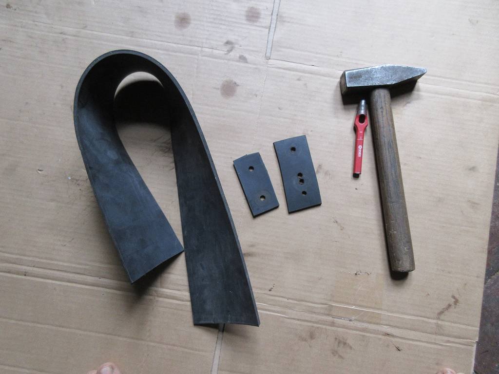

Ich habe es mit selbstgemachten Haltern erledigt; aus Gewebeverstärkter Gummimatte vom örtlichen Industriebedarfshändler.
Ich mußte erst etwas mit dem Lochabstand rumprobieren, weil sich das Material durch das Auspuffgewicht etwas längt; es ist vermutlich nichts für die Ewigkeit, aber funktioniert erstmal, bis ich eine bessere Lösung habe.

Wenn ich so etwas in Angriff nehme wähle ich lieber gleich die bessere Lösung als da noch mal rumzufummeln.
Für mich sieht ein Fangband vom Trabi stabiler aus als dieser sich längende Gummi mit Gewebe.
