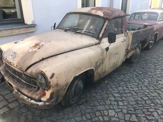

Es ist mal wieder Winter und damit auch wieder die beste Zeit, einen Wartburg zu restaurieren. Diesmal habe ich einen 311 Schnelltransporter Bj. 59 (nein, es ist leider nicht der seltene mit dem Rundheck-Hinterteil), aber leider ist das gute Stück dermaßen verrostet, dass es teilweise schwierig ist, zu identifizieren, was noch vollständig ist und was fehlt. Deshalb meine Frage an Euch: Hat jemand noch Unterlagen, Bilder, Explosionszeichnungen oder anderes Bildmaterial - nur von der Karosserie! - , das er/sie mir freundlicherweise zur Verfügung stellen könnte?

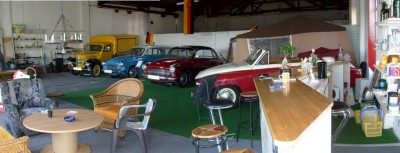

Für die Interessierten hier mal ein Bild vom Café Wartburg
Das ist ein Bild von 2012, inzwischen ist noch der 312 Camping dazugekommen, ein 313 S ist noch in Restauration (seit längerem, nicht bei mir...), der Schnelltransporter ist in der Warteschleife und ein Framo Kombi ist in Aussicht.

Sehr schick.
Wo ist das Cafe und wie sind die Öffnungszeiten?

Das Café ist in Weichensdorf und geöffnet nur nach Absprache mit mir, denn es ist keine Gastronomie, sondern nur ein Ausstellungsraum mit Café-Ambiente. Aber Du kannst natürlich auch einen Kaffee da trinken! :D

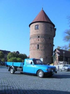

Freundliche Grüße
Hanner

Vielen Dank mein Lieber, aber das ist ein 353, hier gehts um einen 311er. :)
