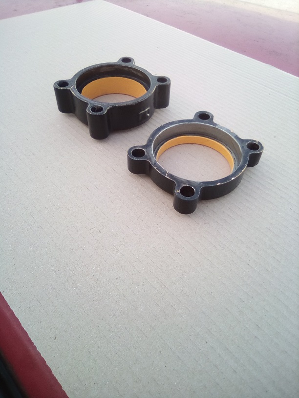

Hmm,
die sind auch von einer recht frühen limo. Muß mal in die Papiere gucken, aber laut Felgen 2/89.
Vielleicht wurden die Anfangs so verbaut?
Interessanter Weise sind auch die Zwischenstücke der HA schmaler. Muß da mal ein Bild machen.
Die Limo ist eins von meinen Projekten, die soll also wieder werden. :zwink:

Hier nun mal noch die Bilder von den schmaleren Zwischenstücken:

An den schmalen Zwischenstücken hätte ich Interesse.

...interessant. Solche schmalen Zwischenstücke habe ich auch noch nie gesehen; vlt hat die einer abgedreht in Verbindung mit den Versteifungsblechen...letztere sehen mir recht nach Eigenbau aus.

Warum die Zwischenstücke so schmal sind ? Keine ahnung

Über die Zwischenstücke hab ich mich auch gewundert.
Um die normalen so zu machen müsste man die abfräsen und auch den Lagersitz nachdrehen. Also nicht ganz einfach..

Ich mach demnächst mal von den verstärkungsblechen und auch den schmalen Zwischenstücken mal techn. Zeichnungen für Interessierte. :)
