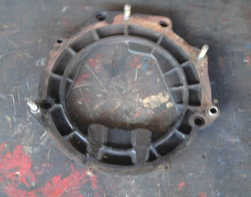

Bekommt man so eine Adapterplatte einzeln gekauft im Zubehör?

Hab ich ein paar von auf Arbeit gesammelt. Melde dich wenn du eine haben möchstest :) .

Adapterplatten gibt es 2 Ausführungen (zu kaufen - aber bei Skoda) - besser bei Skoda in CZ schauen- wenn es eine neue sein soll.
Ausführungen:
- einmal für Diesel 1.9
- einmal für den kleinen VW - Block AEE, A (1.6) ... usw. Benziner
Bohrungen sind motorseitig anders.
ggf. bei Skoda Motorsport CZ noch eine andere Kupplungsglocke, die an das Seriengetriebe geschraubt wird auf der anderen Seite VW -konform ist. Waren aber Einzelstücke!
TN (Teilenummer) - such ich Dir raus, gibbet noch z.B in CZ recht günstig, ansonsten gebraucht auch bei mir .... :-)
VG
b
Ach so - noch was:
Wenn es neben dem Getriebe- auch ein Motorumbau sein soll:
AEE Motoren sind von Skoda, zu Golf und Polo unterschiedlich - obwohl gleicher MKB. Lediglich eine Sorte AEE vom Golf passt - die mit dem Anlasser in der Getriebeglocke vorn... und natürlich alle Skoda AEE's

Zu der Adapterplatte: Die Platte welche am 1.6er Motor mit verbaut ist passt auch wegen der passenden Bohrungen an den Wartburgblock sofern du beim Serienblock wie ich bleiben willst. Momentan stelle ich mir aber immer wieder die Frage ob ich nicht doch auf den 1.6er mit Spritze hochgehen will.
Die TN für die 1.6er Platte ist dann denke ich die welche interessanter ist :)

TN gibts heute Abend, hab mein ETKA von Skoda nich' auf Arbeit ..
So - hier ist die TN 032 103 200
ca 75,- EUR neu
