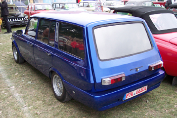

Ich habe da mal eine frage hat hier jemand evtl schon mal einen warti 1.3 komplett auf die 353er optik umgebaut ?
Wer kann mir dafür Hilfestellung geben ?

und wieso will man das? :noplan: haben hier schon ein paar gibt z.b. einen sehr hübschen 353er Tourist mit 1.3 Technik. Oldtimer zulassung gibt es damit aber nicht in Deutschland ist man FGN gebunden. Im Idealfall ist es dann Rahmen tauschen

ja gibt es....hier einer schönsten umbauten

Kotflügelspitzen vorn tauschen, Stossfängerhalter vorn neu erfinden, Heizung oder Innenleben Haube tauschen, Heckblech tauschen....wenn Radläufe optisch noch vom 1.3 sind, siehe Bild oben.
Andersrum, auf 353 Basis... Elt (Amaturen etc...) , Dome vorn in den Kotflügeln versetzen, Tank...

Ist es nicht einfacher, eine 353 Karosse zu nehmen und die Radkästen anzupassen?

Jugendtraum hat geschrieben:Ist es nicht einfacher, eine 353 Karosse zu nehmen und die Radkästen anzupassen?
Na dann geh mal 1.3er Radkästen kaufen. :roll:
Achso vergiss nicht genug Geld mit zu nehmen. :D

Der für mich bisher schönste Umbau, gesehen in Wünsdorf.

Hirschie hat geschrieben:Der für mich bisher schönste Umbau, gesehen in Wünsdorf.
Ja, der linker ist etwas besonderes geworden. War das mal ne Melkus? :D
