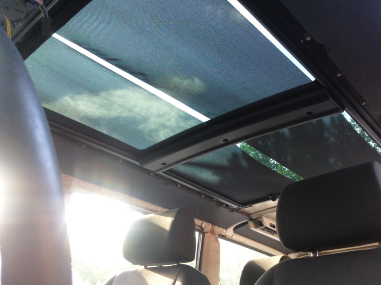

Ich habe ein großes Glasdach vom Twingo eingebaut. Glasfläche geht bis über die hinteren Sitze.

Och habe mir eine Schablone gebaut aus Pappe/Papier mit allen Löchern für die Form und die Schrauben. Aufgeklebt und ausgeschnitten. Das Faltdach was der "Wartburg im Link" drinne hat ist auch vom Twingo. Ich habe das el.Glasdach vom Twingo was genau in den Ausschnitt des Stofffaltdaches passt. Ich habe 2 x Tüv mit dem Glasdach durch und keinen hat es interessiert. Sind aber recht teuer, da die Twingofahrer das Teil auch suchen. Besteht aus 2 Teilen - dem Dach und dem Motorrahmen. Ja, es ist Dicht und öffnet schön weit. Kompl. Fläsche aus Glas wobei der vordere Teil über den hinteren fährt. 4 Rollos halten Sonne draußen oder auch nicht.
Ich habe kompl. 300 € gebraucht bezahlt auf dem Schrott.

hier ist dann das kleine Panorama Dach
