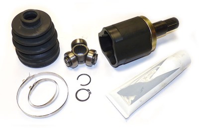

Als Sicherung dient ein auf der Welle befindlicher Drahtring bezeichnet als Sprengring 22x2 TGL 31666 der soll immer erneuert werden.
Zur Veranschaulichung mal ein Bild von einer Trabant/Wartburg 1.3-Antriebsglocke, der Sprengring ist der Drahtring der auf dem Bild unter dem Dreifingergelenk liegt und er sitzt in einer Nut auf der Verzahnung der Antriebsglocke.
Bild ausgeliehen von Trabiteile.de
