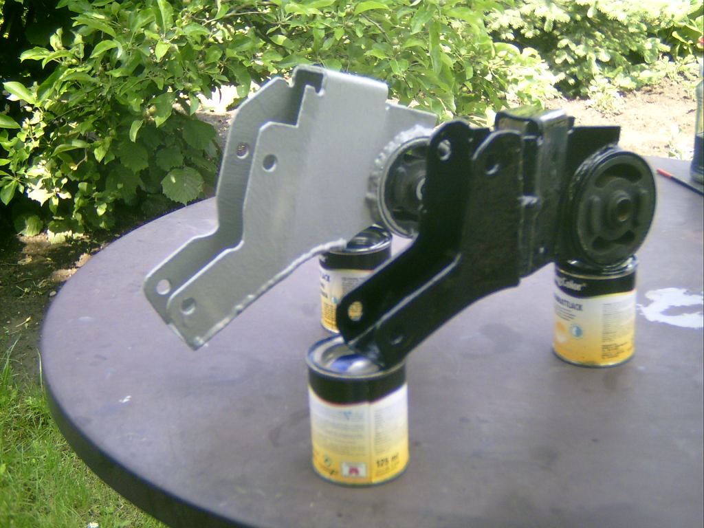

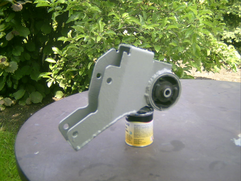

Beitrag von T. » Samstag 22. Dezember 2012, 15:11
So der hintere Halter is auch fertig....... bilder folgen

Beitrag von steffen1.3 » Samstag 22. Dezember 2012, 18:26
Hier mal Bilder von hinteren Haltern die ich gefunden habe.

@ steffen1.3: sieht ja fast aus wie meiner.......
