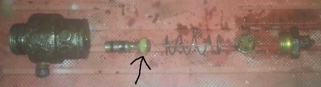

ich habe heute den LAD vom Trans und vom Tourist auseinander genommen. Es scheint alles gleich zu sein, zumindest Federn etc.: Federndurchmesser diese Messinganpressstücke et. alles gleich.
Der eine LAD ist mit CD 32 beschriftet: Trans, der ander mit CD 29: Tourist.
Ich werde den CD 32 wohl "instandsetzen", obwohl im der Rep. Anleitung steht, das diese nicht repariert werden dürfen. Aber wenns nichts gibt, muss es wohl sein...
Gruß Schnilo
Gruß Schnilo
