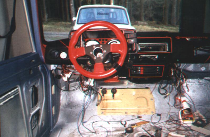

In meinem Fahrzeugschein is nen Lenkrad mit Nabe eingetragen, jedoch hab den Wagen mit Original- Lenkrad erstanden...
im Fahrzeugschein steht folgendes Kürzel. M. Lenkrad Raid 16 m. Nabe M199
Nun frage ich mich,welches Lenkrad ich verbauen darf und vor allem welchen Durchmesser dieses haben darf oder muss?!?!?!
Könnte mir da jemand weiterhelfen???

also ich hatte auch ne Raid M199 drin da drauf war nen 32er? Irmscher - ist mir persönlich zu klein

soweit ich mich an die Zeit meiner eintragung erinnere, ist ohne Servolenkung nur bis 360mm machbar, aber auch noch in abhängigkeit der Reifenbreite !

Nö, es gibt keine einheitliche Größenregel, es heißt angemessen und damit im Ermessen des Prüfers, zudem ist das Irmscher (also das originale) meines Wissenes auch 360mm.
@Stricki28:
Es handelt sich um die Eintragung des Raidlenkrades Typ 16 ( http://www.atu.de/pages/shop/artikel_de ... googlebase ). Leider gibt es mehrere, denn auch von Raid Dino gibt es ein 16er. FAkt ist, dass eigentlich in der Eintragung eine Größe festgehalten wird, es sei denn aus der Typbezeichnung geht die eindeutig hervor.
In deinem Fall wundert, dass da nicht mehr zu steht. Wenn dem so ist kannste also das 24er Raid oder das 36er Raid Dino raufschrauben. Erfülle alle Bedingungen, steht es unscharf ist das dein Spielraum, fertig. M199 heißt die Nabe, welche von Wartburg auf alle gängigen Raidlenkräder adaptiert.
Bei mir ist ein 32er eingetragen, bei 195 40 R16 und ohne Servo natürlich worden mit den Worten, der Wartburg lenkt ja eh schwer.

also bei mir in den Papiren steht dieses (http://www.freak-magazin.tv/media/document/870.pdf), wobei aber auch kein Durchmesser mit dazu angegeben ist. Eingebaut ist auch ein 32er, das allerdings noch mit Serienbereifung eingetragen wurde !!
