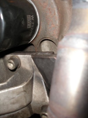

Mmhh..... Das sind se nich, die Gnubel müßten eigentlich direkt unterm Ölfilter sitzen.
Ich denke mal das du dort keinen Motorhalter dran machen solltest. Ich würde versuchen die Löcher für die LiMa Halterung zu nutzen, so wie am 86c nur das der Halter nicht auf den Radkasten geht, sondern runter zum Rahmen.

G40Tourist hat geschrieben:Da müssen Löcher gebohrt werden für Halteplatte zum Motorhalter.
ganz genau.........und an dem Halter kommst du dann mit dem org. G40 Hosenrohr nicht mehr vorbei
oder Du nimmst einen anderen Krümmer (Fächer- oder so)
die Auspuffanlage solltest du dann auch gleich ändern, mit der Wartburg "drachenschnurr" kommste nicht weit

So. Da ich ja jetzt weiß wo ich bohren muss bin ich schon einmal einen Schritt weiter. Jetzt wäre es toll wenn mir noch jemand sagen kann wie tief ich in etwa bohren kann(muss) ohne Schaden zu machen und trotzdem den Halter anständig festschrauben zu können.

G40Tourist hat geschrieben:So. Da ich ja jetzt weiß wo ich bohren muss bin ich schon einmal einen Schritt weiter. Jetzt wäre es toll wenn mir noch jemand sagen kann wie tief ich in etwa bohren kann(muss) ohne Schaden zu machen und trotzdem den Halter anständig festschrauben zu können.
mit gefühl geht das schon.......Richtwert ist Gewindetiefe=2*Ø

Die Bohrungen neben dem Ölfilter sind im Original für eine Halteschelle des 1.0er Motors für sein Flammrohr. Ich würde da keine Halter ranmachen, da sie wie erwähnt sehr dicht am Getriebe sind. Ich würde da Halter hinmachen wo sie auch original sind, also auf der Seite wo die Lima ist.
Wie die aussehen müssen, dass gestalletet jeder individuell.
Ich setzte mich vor so einen Motor, schaue wo schon Löcher sind. Dann wird ein Halter konstruiert, gebaut, geschweißt und montiert.
Du kannst da vorn am Getriebe einen Halter machen, du solltest dann aber auch einen noch hinten links am Motor machen, sonst hängt der Motor ganz schön in der Luft.
