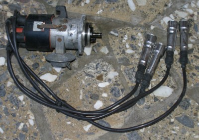

Beitrag von zweitaktschrauber » Freitag 24. Juni 2011, 06:44
hab noch einen Zündverteiler mit Zündgeschirr und steckern.
ist wie neu. Fhzg hatte 30000 auf der uhr
interesse???
