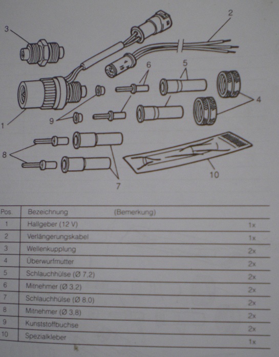

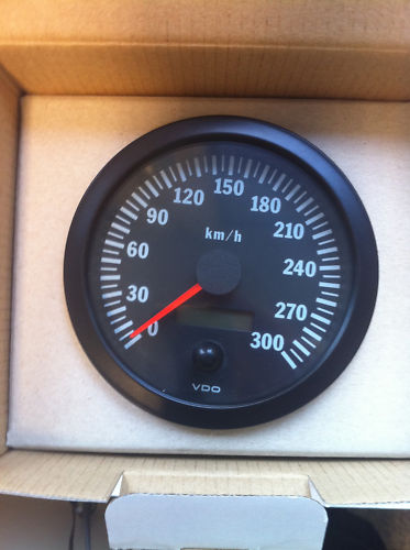

Wie ist den der im Bild zu sehende VDO 100 mm Tacho an die Golf 3 Getriebe anzuschließen? Gibt es da ein zwischen Teil was die analoge Bewegung der Tachowelle in ein elektronisches Signal umwandelt ?

Ja, ein Drehgeber der die mechanische Bewegung der Tachowelle in ein elektrisches Signal umsetzt.
Hab ich an meinem 1.3er Getriebe auch verbaut. Bei Gelegenheit gibts ein Foto!

Beitrag von PEPPI192 » Mittwoch 27. April 2011, 17:17
ich hoffe ich kann dir damit weiterhelfen
mein Tacho
der Drehgeber
Zeichnung, zum besseren Verständnis

Den gabs neu wegen Fehlkauf in der Bucht für 100 Euro. per Sofort Kauf, da habe ich zu geschlagen. Die kosten sonst weit über 200 Euro. Und ich habe schon Drehzahlmesser 100 mm, Öltemperatur, Oldruck und Tankuhr in 52 mm von der selben Serie verbaut im Tourist. Ein 200 km/h Tacho hätte auch gereicht. Aber bei dem Preis gabs es kein langes überlegen.

ein stinknormaler Wegstreckenfrequenzgeber fur golf3 oder Polo tut es auch und ist nur ein Pfennigartikel. Habe ich sogar noch rumliegen und könnte ihn die nach Anklam mitbringen fals du dieses Jahr wieder da bist. Und eigentlich wenn nicht abgeschnitten ist in deinem Kabelbaum noch der Stecker dran, das du da nicht so wilde Konstruktionen wie bei PEPPI192 basteln musst :mrgreen:

Die abgebildeten VDO-Geber, sind die selben wie in vielen Kadett-E, Corsa-A, einige Corsa-B, Astra, Vectra usw...
