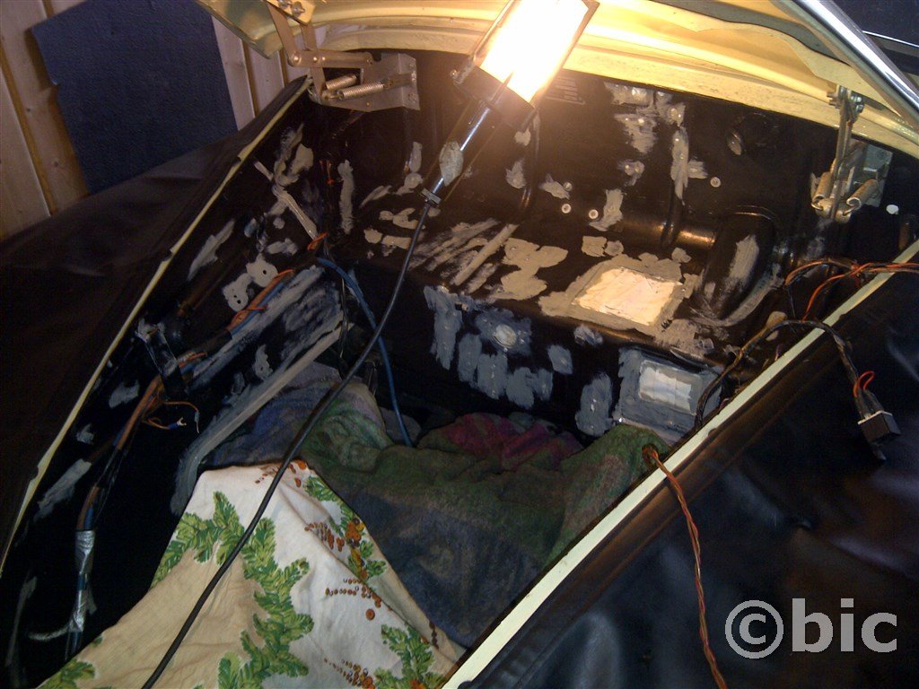

Das hat bei mir -ich sag mal- historische Gründe. Ich habe lange Jahre beständig Probleme mit dem Kühlsystem gehabt, am Ende gab es dann doch Frostschutzes immer Korrosion und Verockerung. Die Krönung war dann ein völlig braun versifter Motorraum, nach dem mir nach einem geplatzten Thermostat ein Schlauch abgedrückt wurde und das "Kühlwasser" sich in alle Ritzen verteilte hatte - den Motorraum samt Inhalt durfte ich dann neu anstreichen:
Damit so etwas für die Zukungt ausgeschlossen ist und um dann den neuen Motor (und alles andere) endgültig davor zu schützen, habe ich Schluß mit lustig gemacht und mir das Shell-Oil besorgt. Seit dem fahre ich quasi Quellwasser spazieren - na gut es ist eine Emulsion und sieht eher aus wir dünne Milch.
