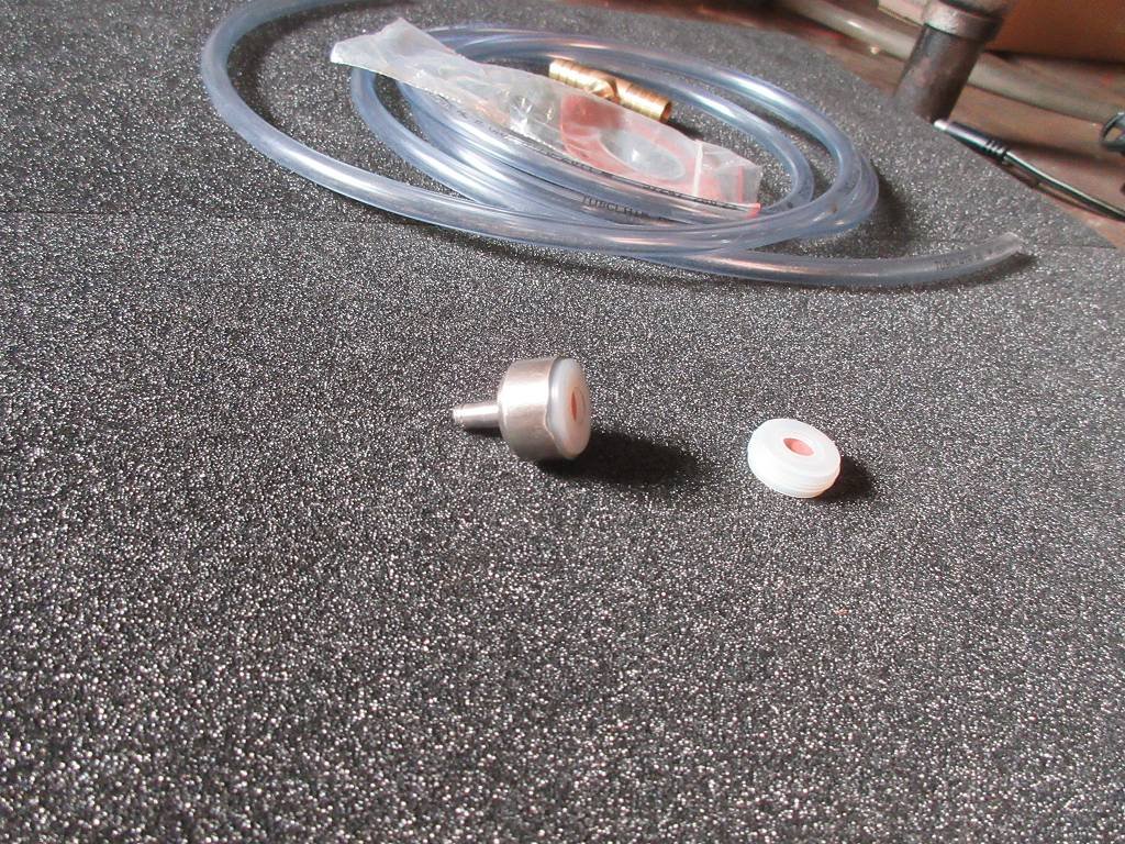

Inzwischen ist mir eine Lösung eingefallen.
Die Extra-Belüftung erfolgt, -wie schon angedacht-, perT-Stück im 15mm-Tank-Füll-Belüftungsschlauch.
Von dort geht ein extra 6mm Belüftungsschlauch Richtung C-Säule. Dieser wird oben mit einem Benzinpumpenventil (aus der Wartburg 60PP-Sprit-Pumpe) abgeschlossen. Für das Ventil habe ich mir einen kleinen Schlauchanschluß gedreht, in den es eingepresst ist.
Das Ventil verhindert das Austreten von Bezindämpfen und öffnet, wenn imTank Unterdruck entsteht (bei ca. -0,1 bar), das schafft die Pumpe ja zwangsläufig.
