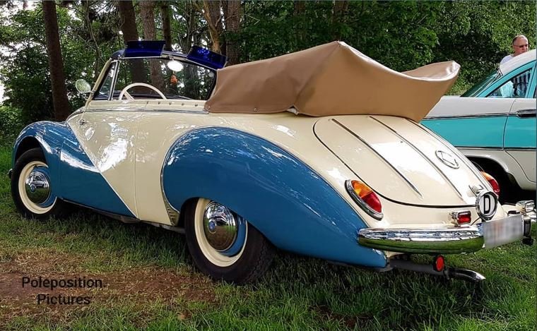

Zum Verdeck hab ich mal zwei Beispiele.
Was Schön aussieht, kann jeder selbst entscheiden. Die Roadster Lösung ist ja relativ einfach umzusetzen.

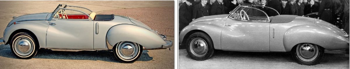

Die Scheiben des Roaster sind allerdings viel zu tief. Ich habe auch schon gesehen das ein Roadsternachbau zusätzliche Scheiben anbaut.
Wieso, passt doch:
Im Ernst, da sind nicht die Scheiben zu niedrig, sondern wohl eher die Sitze zu hoch, respektive zu hoch aufgepolster, hier sieht man das ganz gut:
Was man aber auch sieht, ist, das der wohl bekannteste, mit einem hohen handwerklichen- und auch Kostenaufwand betriebene Roadsterumbau dann doch nicht die Eleganz in der Seitenlinie des Originals erreicht (mal abgesehen von den ganzen Christbaumschmuck), mir erscheint das ganze Heck verunstaltet - die Steckscheiben sowieso.
Ich will Dir jetzt nicht einen Umbau zum Roadster ausreden, aber macht man das nur so halb und irgendwie, sieht das dann aus, wie ein aufgeschnittener Käfer, hier sollte man sich dann schon eines erfahrenen Karosseriebauers bemächtigen. Baut man jedoch zum Cabrio um, kommt man allein klar, wenn man nicht zwei linke Hände hat.
Die Roadster Umbauer (4 hab ich auf Bildern) sind mittlerweile sehr verschlossen und geben nichts mehr von sich. Schade?
Wieso? Die braucht man nicht, die haben auch nur im Trüben gefischt und das ganz gewaltig, wenn ich mir den gestalterisch verunglückten grünen Roadster ansehe. Hier muss man allein bei und sich vor allem an der äußeren Linie orientieren, Bildmaterial gibt es hierzu genügend. Und wenn man auf der F9-Sonderausstellung war, hatte man auch die Gelegenheit, das wieder aufgetauchte Original zu begutachten und zu schauen, welche Änderungen man damals vorgenommen hat - Raketentechnik ist es jedenfalls nicht.

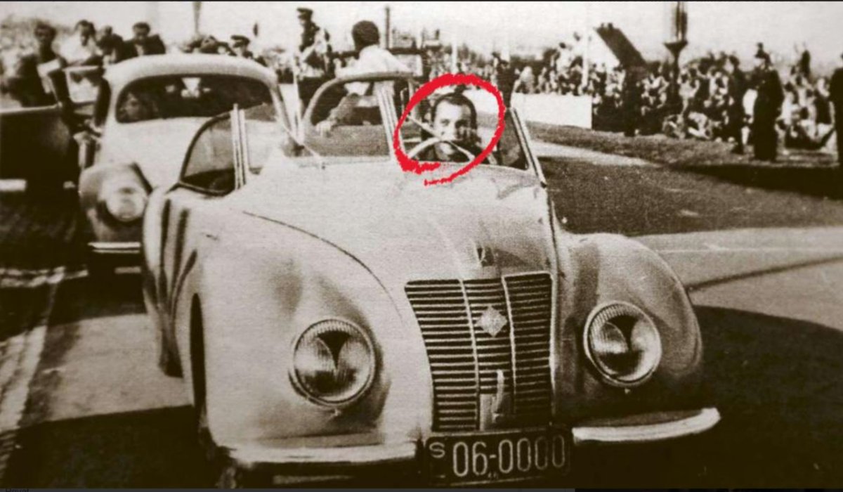

Der erste Weg wird wohl zur Dekra, erstmal alles klären. Bis jetzt bin ich bei einem Cabrio als 2sitzer, In Ingolstadt steht so ein schicker Schwarzer. Ist zwar ein DKW, aber warum kein Pendant als IFA Fahrzeug.
z.letztn Bild: der Fahrer, Herr Linke ist nicht sehr groß.
