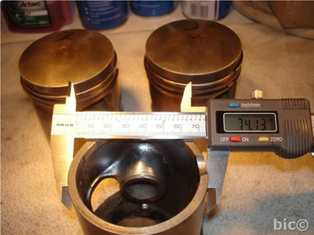

habe neulich mein Kolbensortiment durchgesehen und die Größen mit einer elektronischen
Schieblehre nachgemessen. Dabei festgestellt, daß meine Messung anders war. Habe weniger
gemessen. Wie kann das sein?

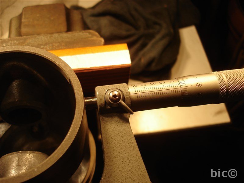

Hallo Hanner,
die auf den Kolben angegebenen Maße sind Nennmaße. Diese werden bei Deinen Zweitaktkolben ca. 2 cm vom unteren Rand entfernt und quer zur Kolbenbolzenachse gemessen. Da die Kolben nicht rein zylindrisch sind, sondern eine ballige und ovale Form aufweisen, ergeben sich beim Messen an anderen Stellen auch andere Maße - davon einmal abgesehen, dass Dein Meßschieber einfach zu ungenau misst. Deshalb nimmt man dann auch eine Micrometerschraube - hier mal z.B. ein richtig gemessener Kolben mit 73,45:

das ist mir alles soweit klar. Nur die Unterschiede waren doch erheblich. Ich denke,
so groß kann der Unterschied zwischen der Schieblehre und der Micrometerschraube
eigentlich nicht sein?!
Die Messung sollte auch nur ein coronabedingter Zeitvertreib sein.

ich hatte das vor Jahren auch mal probiert:
dann aber bis zu 3/100 abweichung festgestellt, liegt wohl daran, dass diese Baumarktteile wohl grundsätzlich nicht sooo genau sind und vor allem auch der bewegliche Schenkel nicht absolut spielfrei ist.
