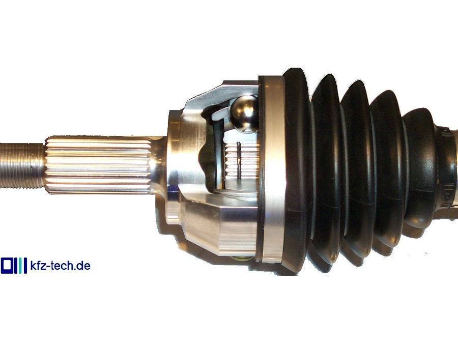

Die Länge hängt davon ab, wo dein Getriebe sitzt :wink: Es gibt also kein Fertigmaß, denn keiner weiß ja wie weit rechts oder links dein Getriebe sitzt. Das kannst du nur selber ausmessen.
Und das nürlich am besten wenn das Rad so eingefedert ist, dass die Achse waagerecht zum Getriebe steht, damit du dann Luft zum ein und ausfedern hast.
Hier ein Bild dazu:

Tim hat geschrieben:Die Länge hängt davon ab, wo dein Getriebe sitzt :wink: Es gibt also kein Fertigmaß, denn keiner weiß ja wie weit rechts oder links dein Getriebe sitzt. Das kannst du nur selber ausmessen.
Eben, da ist beim Golf-Getriebe schon Schaden vorprogramiert. :?

Die Golf(VW)-Antriebe haben keine Tripode und Glocke, sondern außen wie innen Mehrkugelgelenke, die nicht solche Wege wie Tripode/Glocke ausgleichen können. Wenn der Weg zu groß wird knacken die weg bzw rutschen die über den Sicherungsring rüber, deswegen muß das Maß halbwegs stimmen :wink:
außen an der Achse
und innen am Getriebe das Gleiche nochmal........
