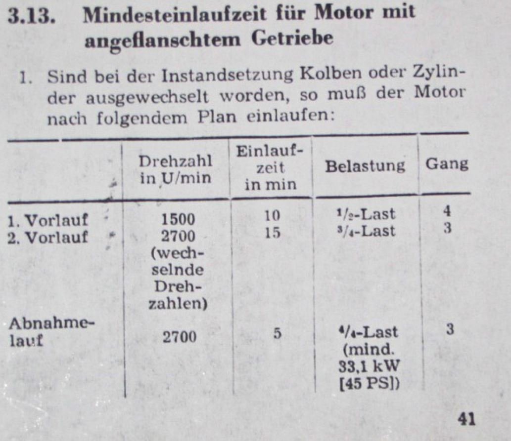

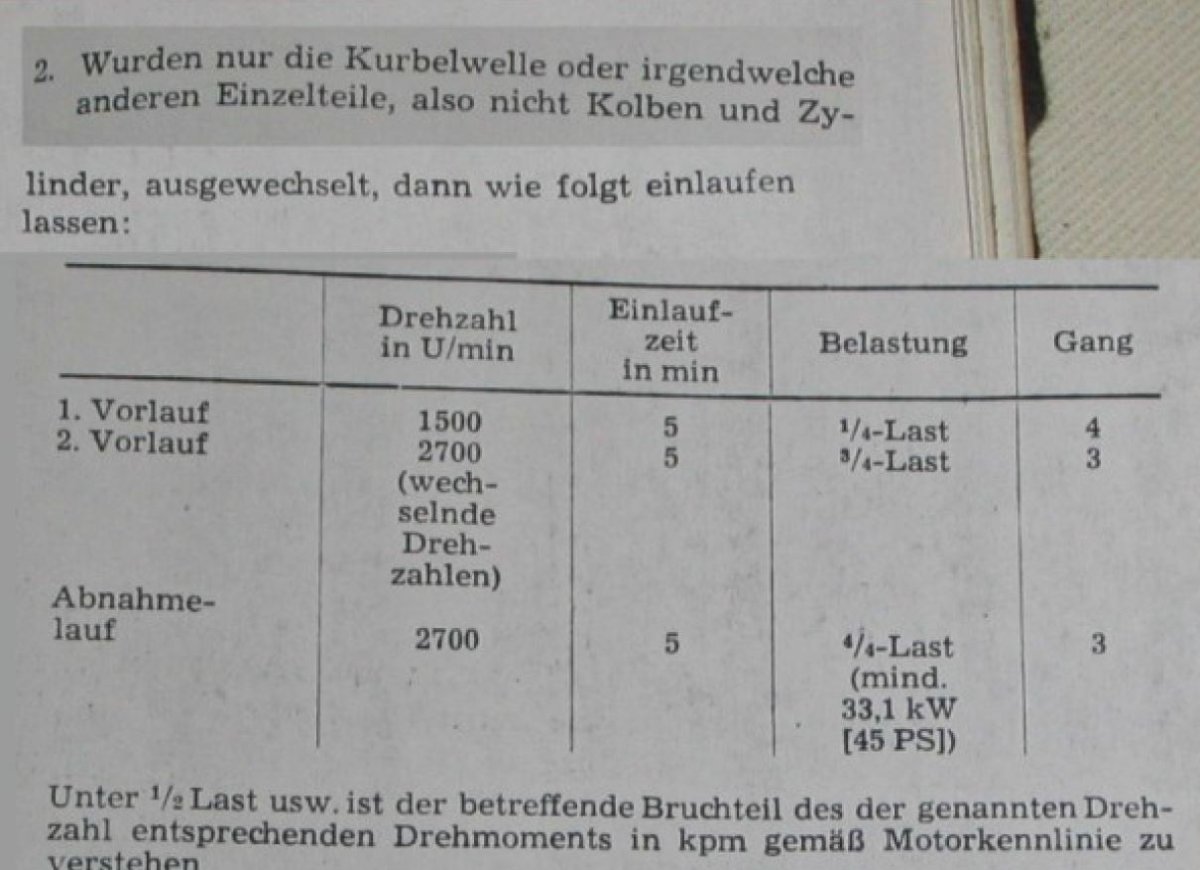

Thema einfahren
Ich hab dabei immer an eher gringe Belastung, eher etwas mehr Drehzahl (also nicht untertourig) und ggf. 1:40 für die ersten 500 km gedacht. Andere sagen maximal 1:50 und sonst halt nicht schinden, und drehen lassen.
Wie macht mans richtig?

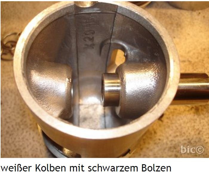

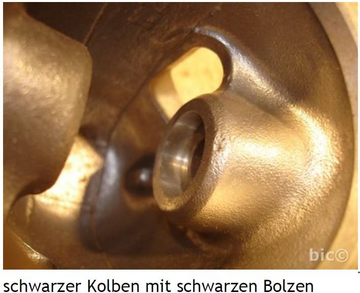

So, so - und nach welchen Kriterien - gibt es da überhaupt unterschiedliche Sortierungen?

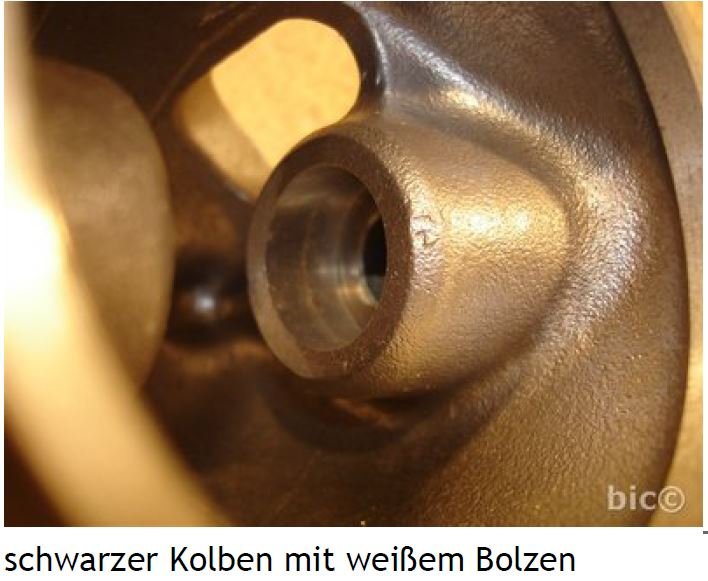

Denk bitte daran, dass die Kobo zu den Bohrungen der Kolben passen müssen (weiße und schwarze Sortierung). Die Bolzen sollen sich lediglich in auf 60 - 80 Grd. aufgewärmte Kolben gewaltlos mit leichten Druck einbauen lassen, geht diese bereits so in einen kalten Kolben, sind sie zu dünn und benötigt man bei aufgewärmten Kolben aber mehr als leichten Druck, sind die Bolzen zu dick. Die Folge wäre u.U. ein Ausschlagen respektive eine Aufweitung der Bolzenaugen (mit Verformung des Kolbenhemds und entsprechender Klemmneigung). Hier mal zur Verdeutlichung, alles bei zimmerwarmen Kolben und Bolzen und mäßiger Handdruckkraft:

Gar nicht :D Ein mit Werksqualität aufgebauter Motor muss nicht eingefahren werden. Die Motoren wurden lediglich auf dem Prüfstand ein paar Minuten nach einem Lastschema betrieben/eingelaufen und waren bei Auslieferung sofort vollgasfest. Das galt sogar für instandgesetzte Motoren, hier mal die Vorgaben für den 1000er 312er Motor:
Da man selten einen Prüfstand zu Hause hat, muss man das Einlaufen halt im Auto simulieren. Ich habe dies bei meinen jetzigen Motor durch einen Ausflug an die Ostsee (insgesamt ca. 160 km) erledigt, ein paar Tage später ging es für die 10-fache Strecke in den Schwedenurlaub - alles mit 1:50 und zum großem Teil mit blauem, schwedischen Marinezweitaktöl.
An sonst, was willst du eigentlich "Einfahren"? Rollenlager aller Art müssen und können nicht eingefahren werden, bleiben die Paarungen Kolben/Ringe/Zylinder. Stimmt hier das Einbauspiel, das Kolbenmaterial, die Formkurve der Kolben und die Vorspannung der Ringe, bleibt auch hier nichts weiter, als die Spitzen der Honspuren zu brechen und das ist halt nach recht kurzer Zeit erledigt. Daher bevorzuge ich hier Originalmaterial, denn man weiß nicht, wie sich Fremdmaterial verhält - z.B. Kolben mit einer falschen Formkurve oder Ringe mit falscher Spannung bekommt man nie "weg-eingelaufen" - desgleichen gilt für Montagefehler, wie z.B. "Schiefläufer".
Ich habe zu dem Thema KoBo-Ø-Toleranz mit Dümpert kommuniziert.
Fa. Dümpert ist nur Händler, man war aber sehr interessiert und hilfsbereit und hat beim Hersteller der Wartburg 353 Kolbenbolzen nachgefragt.
Die Info von dort lautet: die Kolbenbolzen (Ø20xØ12x63) liegen alle in der Klasse 0 ... -3µm. (entsprechen also Farbkennung weiß)
Laut dem mir vorliegenden Wartburg 353 Rep-Handbuch soll die Passung des KoBo im Kolben von "0.001 mm Pressung bis 0.005 mm Spiel" gehen.
Wenn der KoBo also mit etwas Nachdruck von Hand in den nicht erwärmten Kolben rutscht, ist das auch in Ordnung.
Das wäre dann ja ohnehin nur bei "weißen" Kolben der Fall. Ich würde aber davon abraten, hier etwas Nachdruck anzuwenden, die Bolzenaugen sind schneller aufgeweitet, als man denkt. An sonst kann man sich ja an obigen Bildern orientieren - weißer Bolzen und weißer Kolben sollte logischer Weise genau so aussehen, wie schwarzer Bolzen und schwarzer Kolben.
Achso, wenn nun schon die Toleranzen für die Kobo klar sind, dann dürfte die Auswahl passender Nadellager auch leicht fallen. Schick mir mal ne PN, mit den benötigten Maßen, ich habe da einen Kontakt, wo ich die sortierten Nadellager mehrmal gekauft habe, vielleicht hat er ja immer noch welche.

Nur was wenn man einen Kolbenbolzen der anderen Farbmarkierung/Passung benötigen sollte - woher nehmen?
Tja, am Lauf der Welt ändert es nix, wenn man keine schwarze Bolzen mehr bekommt - ist dann halt so.

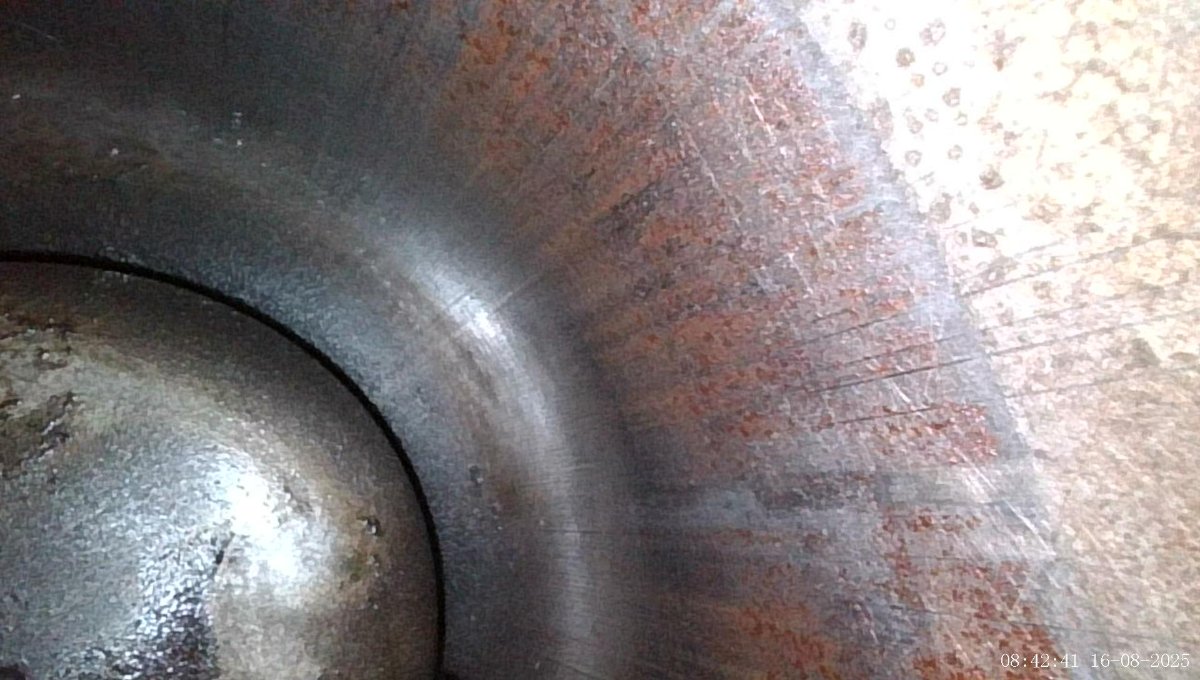

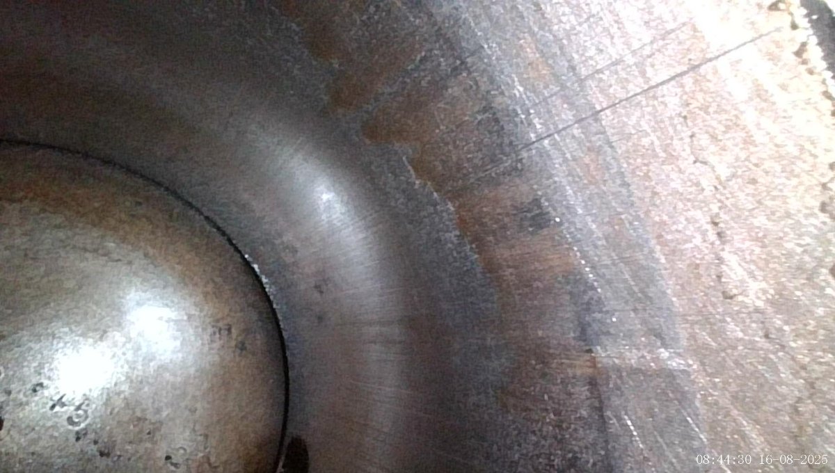

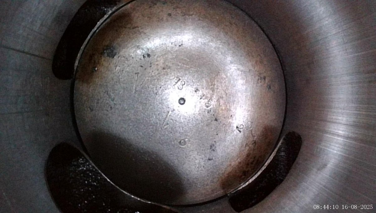

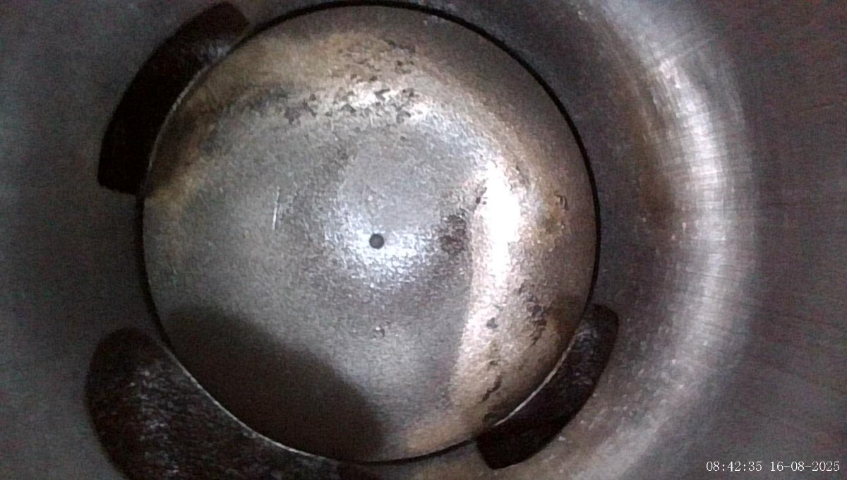

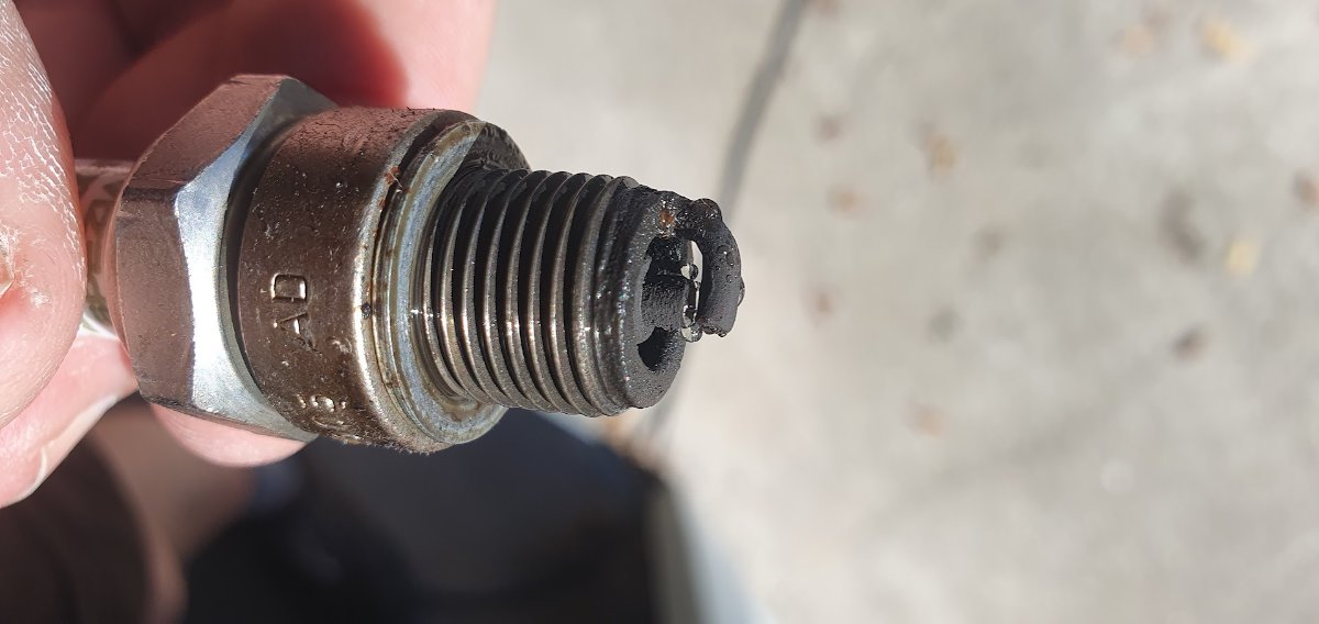

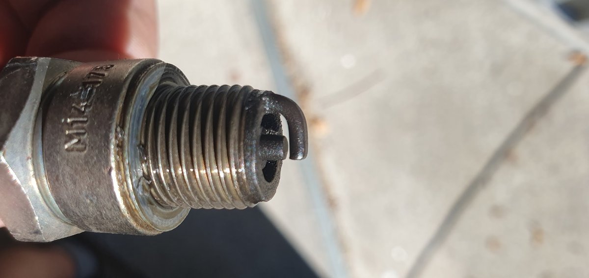

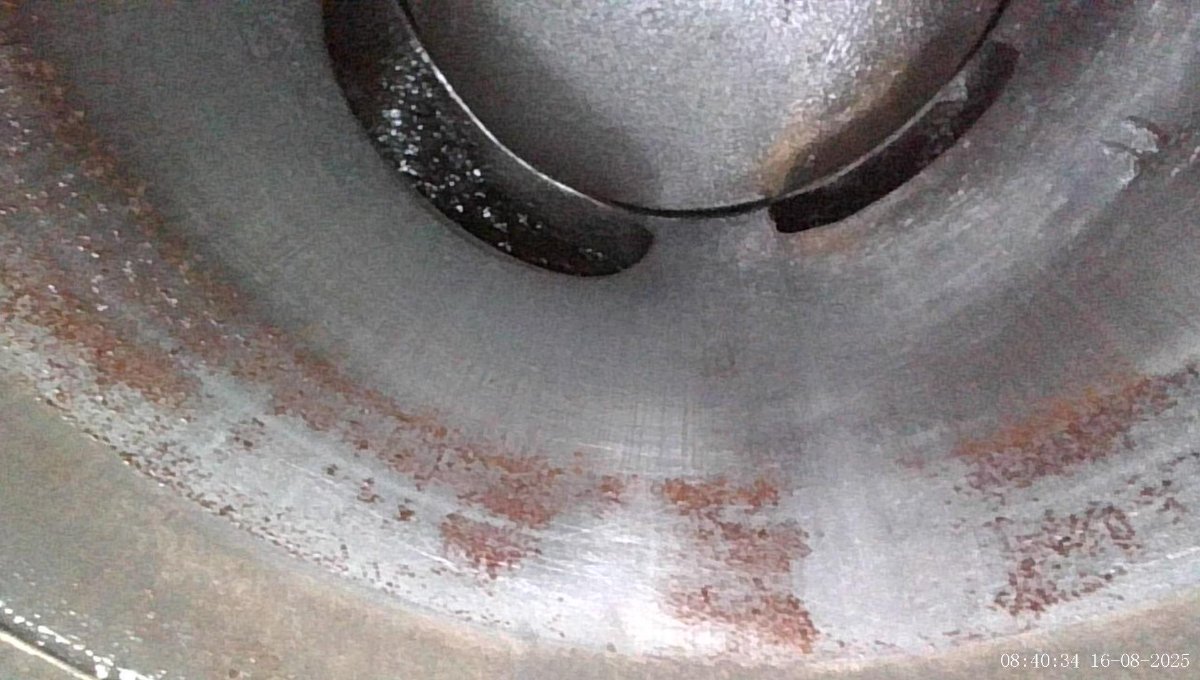

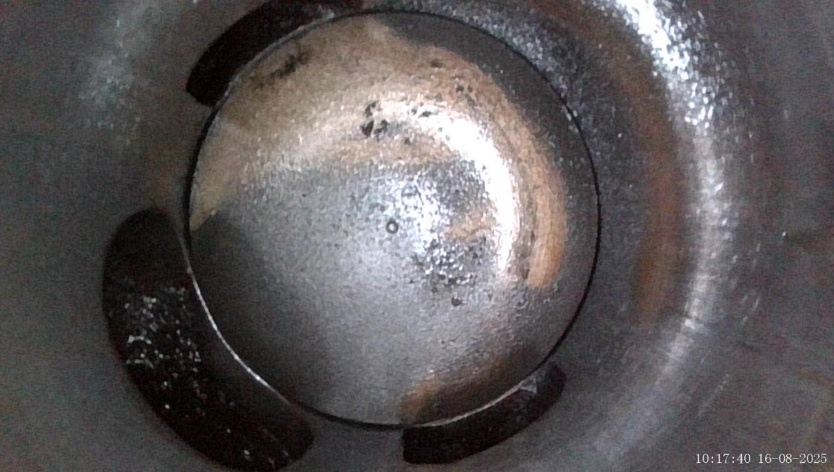

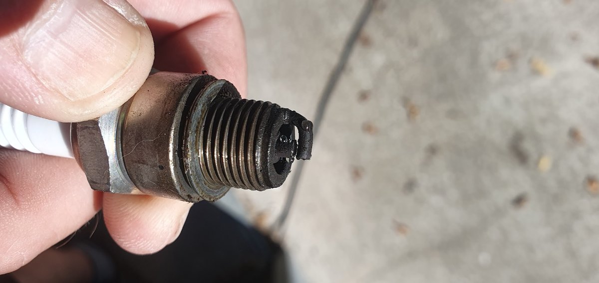

Sooo... ne neue Endoskopkamera gekauft und dann mal Kerzen raus und rein geglotzt - ich sag nur, es gibt Tage... naja, seht selbst.
Letzter Lauf war am 7. August - also vor 3 Wochen, seither stand er bei meist 15-30°C in einer trockenen Garage.
Kerzenbilder: 1 = Getriebeseite, 2 = Mitte und 3 = vorn
1
2
3
Und die zugehörigen Brennraumbilder, die Kolben wurden per Hand nur nach unten gedreht, 1 = Getriebeseite, 2 = Mitte, 3 = vorn
1
2
3

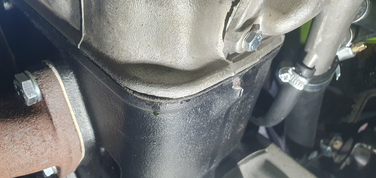

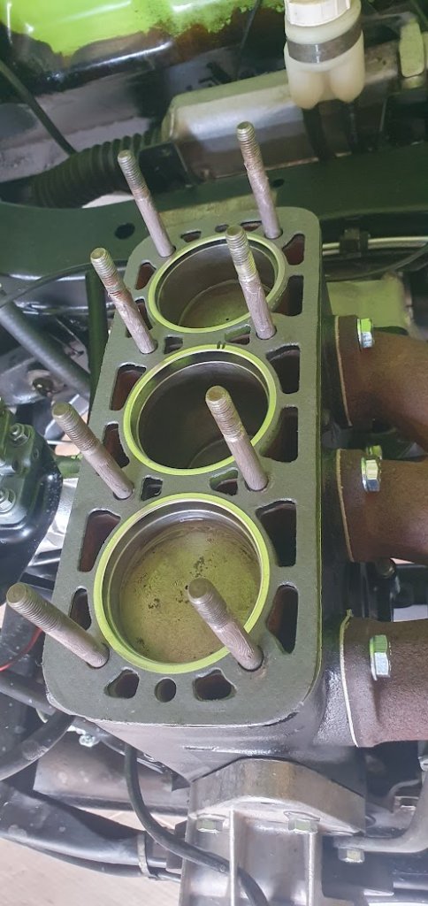

Sieht wohl stark nach einer nach innen undichten Zylinderkopfdichtung aus, nach außen ist diese komplett dicht, der Motor absolut trocken. Laufzeit nicht mal 1h insgesamt seit Neuaufbau. :blah: :ill:
Edit:
Nope - leckt doch auch außen:
Ergo heist es nun:
Motor raus und schauen woher das klapper/schlag-Geräusch kam/kommt (denn den nun so noch mal laufen lassen für das Stethoskop möchte ich auch nicht) und dann Motor erneut zerlegen. Ich bin hochgradig begeistert. :wall:
Ich hab eine Zylinderkopfdichtung von Barkonaut noch neu liegen - oder doch lieber die von LDM mit dem Kupferring? Elring hatte ich angefragt, die hatten mich nur an eine Subfirma verwiesen wo man wegen Dichtungsbau anfragen könne - aber ich hab so richtig Null Lust auf Lotterie spielen. :noplan:
Kolbenbolzen werden dann ja auch noch mal überprüft nach der Anleitung (Skizze) von weiter oben/zuvor, Motor erneut zerlegen, erneut reinigen usw...
Ich versuch dann auch noch mal über ORP an qualitativ brauchbare Zylinderkopfstehbolzen zu gelangen, ansonsten versuch ich es noch mal mit den DDR Stehbolzen oder dem Satz von Thomas IFA Garage (aber die schwarzen, nicht die gelb chromatierten).

Kopfdichtungen beim Serienmotor ist Barkonaut oK,
nichts auf den Brennraumring machen!
Kerzen sehen grottig aus, kann auch sein das der nicht auf Betriebstemperatur kam?
Kerzenabstand sieht nicht nach 0,6 aus.
wenn Du den einfährst, 1/3 bis 1/2 Gas und lass ihn wenigstens kurz 3000 drehen.
2 Takter wenig Gas viel Drehzahl, 4 Takter andersrum.
ggf mit ner Hohnbürste zB Scheuerlein durchgehen.
Beiträge: 326
Beitrag von 353jw » Sonntag 31. August 2025, 18:43
Ich hatte nichts auf oder unter der Dichtung, Montiert und angezogen nach Werksvorgabe und weils nicht dicht wurde noch auf 62 Nm hoch gegangen. Dichtung war von Hofmüller/Ostmobile. Stehbolzen, Scheiben, Muttern DDR
Was ist von den Dichtungen von LDM zu halten - er bietet welche mit Kupferring an und mit Stahlring:
https://www.ldm-tuning.de/artikel.php?L ... ang=de&wg=
oder
Aber wie gesagt - hab eh noch eine vom Barkas Konsum neu liegen.
Naja, ich bin wegen des Geräuschs die letzten 5 km heimzu im Schleichmodus gefahren und dann halt noch mal im Stand laufen lassen kurz. Auf das Kerzenbild würde ich jetzt noch nicht so viel geben, das kann ich dann schauen wenn er wieder läuft und dann auch mal was zu tun hatte.
Beim Abstand - muss ich gestehen, hatte ich noch nichts verändert zu vorher (also noch wie gekauft) aber berechtigter Hinweis, das sollte ich mal prüfen und die Kerzen mal sauber machen (Messingbürste).
Er hatte recht zügig seine 2 grünen LEDs an und die hält er auch. Zuhause angekommen und abgestellt lief 2 Minuten später auch der E-Lüfter noch mal nach. Denke also der war zumindest auf der Strecke auf Betriebstemperatur.
So in etwa war ich ja gefahren auf der ersten hälfte der Strecke, dann das Geräusch, dann bisl zarter zurück.
Exakt die hab ich schon da stehen, nicht billig, aber macht nen guten Eindruck. Damit hatte ich zuvor den Brennraum sauber gemacht und die Feuerkannte weg. Vielleicht 6x rein/raus bei 1/3 Drehzahl vom Akkuschrauber mit viel Öl dabei ... hinterher gründlichst mit Bremsenreiniger und Druckluft gereinigt und dann die Zylinderlaufbahnen wieder leicht eingeölt.
Kupfer mit einem Schmelzpunkt von 1.085 °C macht sich bei Verbrennungstemperaturen von bis zu 2.500 °C immer gut :D
An sonst tippe ich bei Deiner Korrosion der Zylinderwände nicht so sehr auf eine defekt ZKD, sondern auf Kondensatbildung wg. unzureichender Betriebstemperatur. Dieses Kondensat vom Wasserdampf mit darin gelösten Abgasbestandteilen ist nämlich säurehaltig, was das bewirken kann, siehst Du ja (übrigens - die ganzen Wälzlager mögen das auch sehr gern. Wenn einmal gestartet, lasse ich meinen Motor daher grundsätzlich erst bertriebswarm laufen, ehe ich diesen wieder abstelle).
Bezuüglich der ZKD kennst Du ja meinen álten Beitrag aus dem ZWF. den würde ich mir mal zu Herzen nehmen, dann kommst Du für Dich auch zu einer Lösung :)
