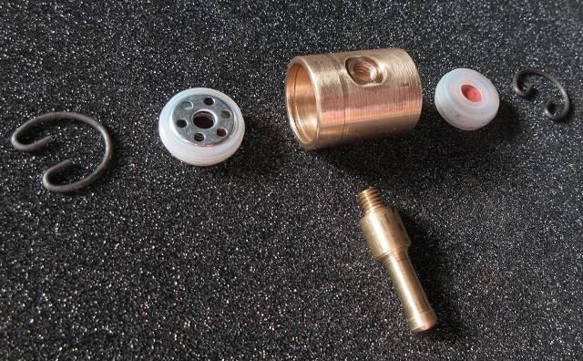

ich habe das Be-/Entlüftungsventil nochmal geändert.
Wegen der Überlegung: Falls eventueller Druck im Tank vom Tankdeckel gerade dann abgelassen wird, wenn Sprit vor dem Deckel steht (Linkskurve), habe ich wieder das Problem, daß Sprit mit austritt und den Kotflügel besaut. Ist zwar bisher nicht vorgekommen, aber ich will es nicht mehr drauf ankommen lassen, die Schmiererei habe ich satt.
Ich habe ein anderes Gehäuse angefertigt, in dem zwei von den Benzinpumpenventilen sitzen, eines zum Belüften und eines zum Entlüften.
Ähnliches zu diesem Zweck kann man zwar wie oben erwähnt auch fertig kaufen, aber die Preise dafür sind für mich inakzeptabel.
