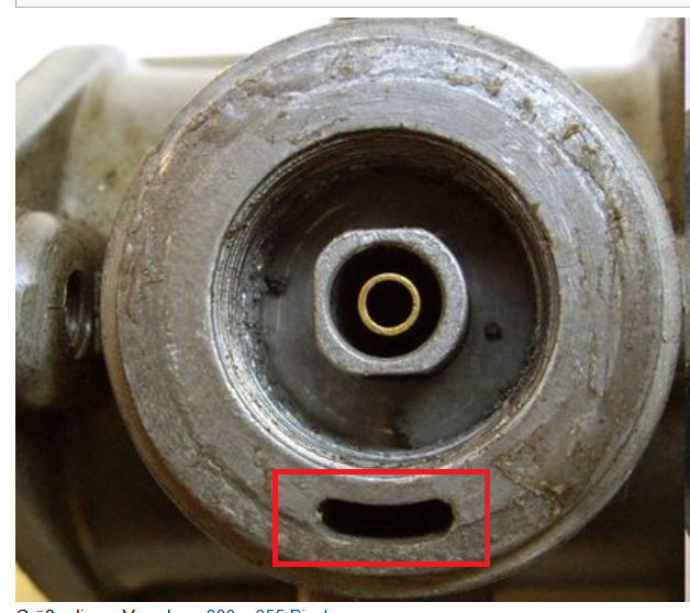

Re: UND ER SPRING WIEDER NICHT AN
Beitrag von AlterOssi » Freitag 4. Juli 2025, 15:12
Toni hat geschrieben:
Montag 19. Mai 2025, 07:04
Ich tippe auf falsche Dichtung unten im Vergaser.
Zu dickwandig, verschließt damit den Startkraftstoffkanal zum Teil oder ganz. Wenn er warm ist, springt er dann ohne Choke an und der Kanal wird nicht benötigt.
meinst du das?
Beiträge: 257
Beitrag von Toni » Dienstag 8. Juli 2025, 11:36
Genau. Da sieht man gut den Abdruck der alten dünnen Dichtung. Nimmt man jetzt eine breitere, wird es doof.
