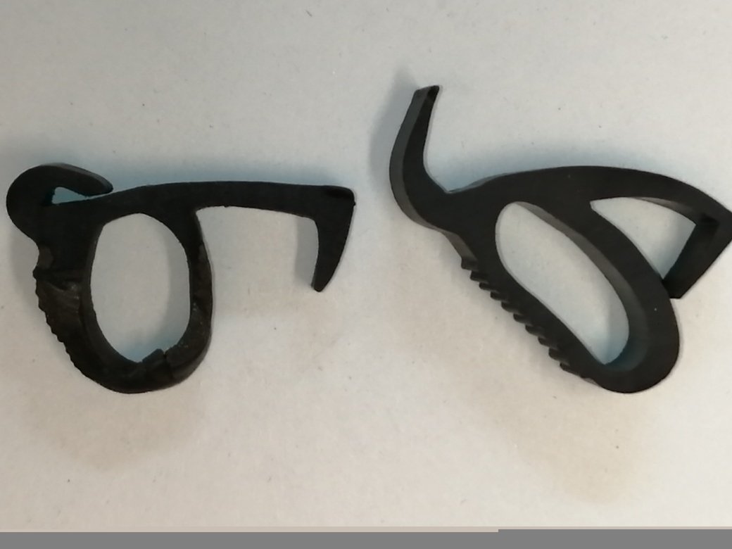

Dem kann ich zustimmen. Bei meinem F9 haben nur zwei Nachbaugummis - zum Glück - funktioniert. Auch wenn eins davon ganz anders aussah als das Original: Das Profil für die oberen Türdichtungen ist dicht und nicht zu stramm. Alle anderen Tür- und (Dreiecks-)Fenster(-schacht-)dichtungen waren zu hart, zu weich oder zu krumm - wer weiß, wie die extrudiert und gelagert wurden - einfach unbrauchbar.
Obere Türdichtung: links original, rechts Nachbau

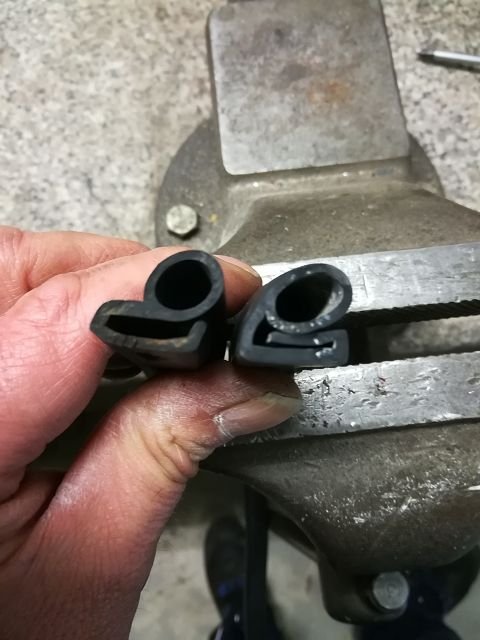

Die guten Nachrichten:
1. Neue Standarddichtungen (z. B. über Fa. HUG) funktionieren um die Tür herum oft viel besser, weil sie aus geschlossenen Moosgummiprofilen extrudiert werden, d. h. sie sind gleichzeitig weicher und formstabiler. Außerdem haben sie in der Regel einen Metalleinleger im Klemmfuß.

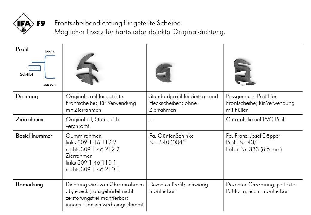

2. Für die zerstörte Frontscheibendichtung meines Knickfenster-F9 habe ich bei Fa. Döpper einen funktional und auch optisch passenden Ersatz gefunden:
Dichtungsvergleich Frontscheibe F9 Knickfenster
