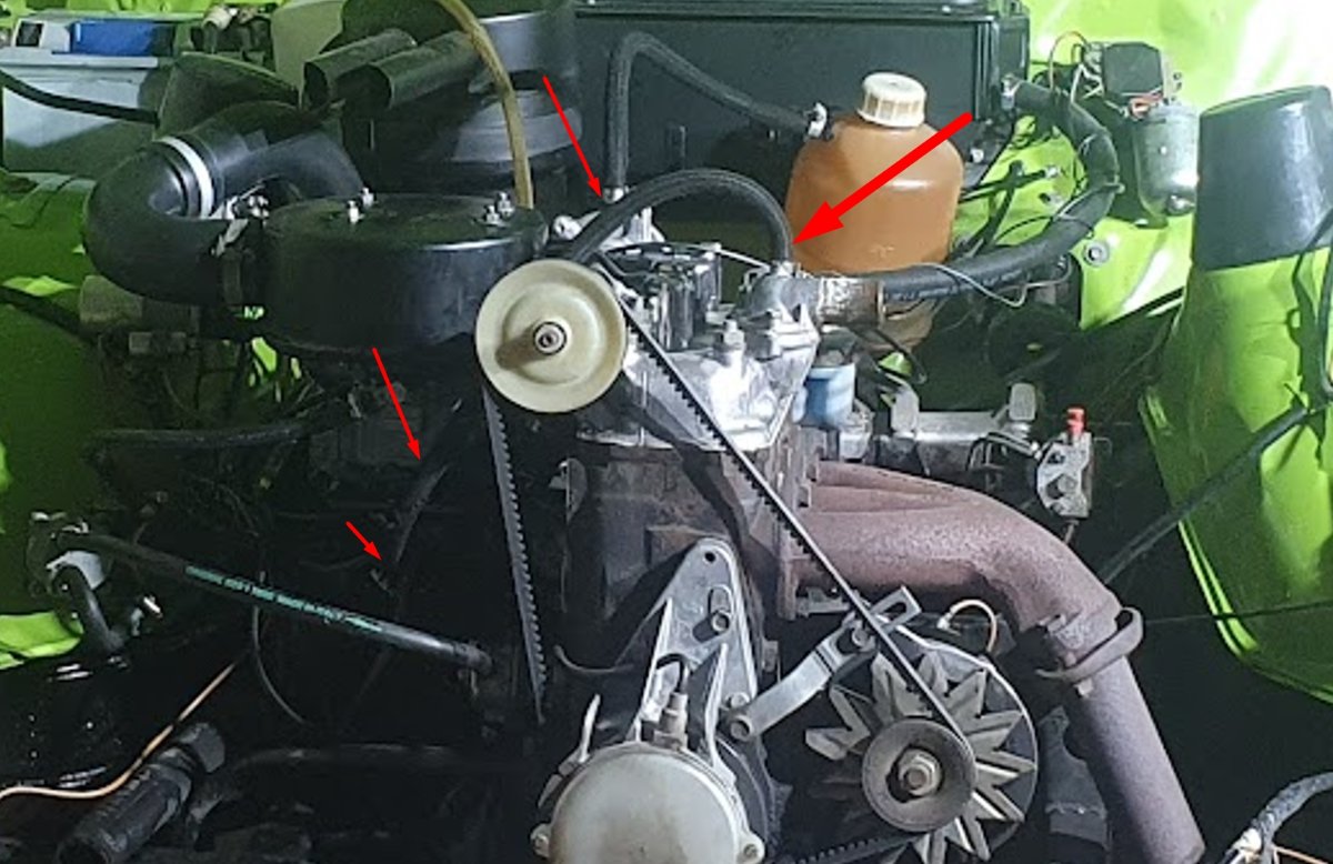

Hier muss ich mal nachfragen...
Du scheibst, das Wasser am Motorblock am M12x1,5 Gewinde Schlauchstutzen entnommen sei etwas kühler wie das oben am Kopf am Thermostat entnommene bei den späten Frontkühlermodellen.
Ein Freund sagte mir, er hatte damals bei seinem Wartburg mit Jikov Vergaser und Vergaserflanschheizung im Sommer gern mal Warmstartprobleme - als "Lösung" baute er einen kleinen Absperrhahn in die Schlauchleitung zwischen Motor und Vergaserflansch.
Da ich meinen 353 Frontkühler gerade wieder am Zusammen bauen bin - würde es Sinn machen, den Schlauch doch lieber am Motorblock direkt anzuschließen? Und warum wurde das geändert?
Alles wegen der Abgaswerte und Verbrauch oder hatte das noch andere Gründe - weiß das wer?
So ist das bei meinem ab Werk gelöst:
