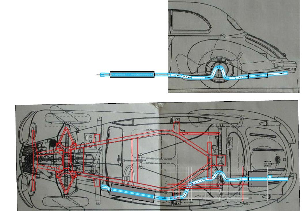

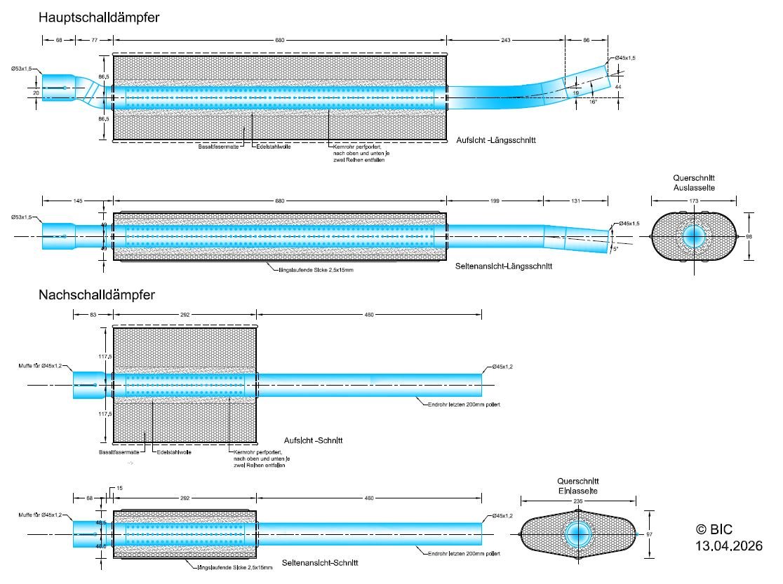

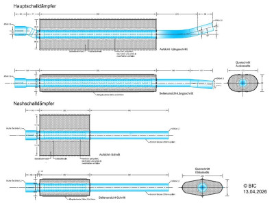

Nun ist Frühjahr und so sind die Dämpfer jetzt beauftragt (und per Vorkasse schon bezahlt):

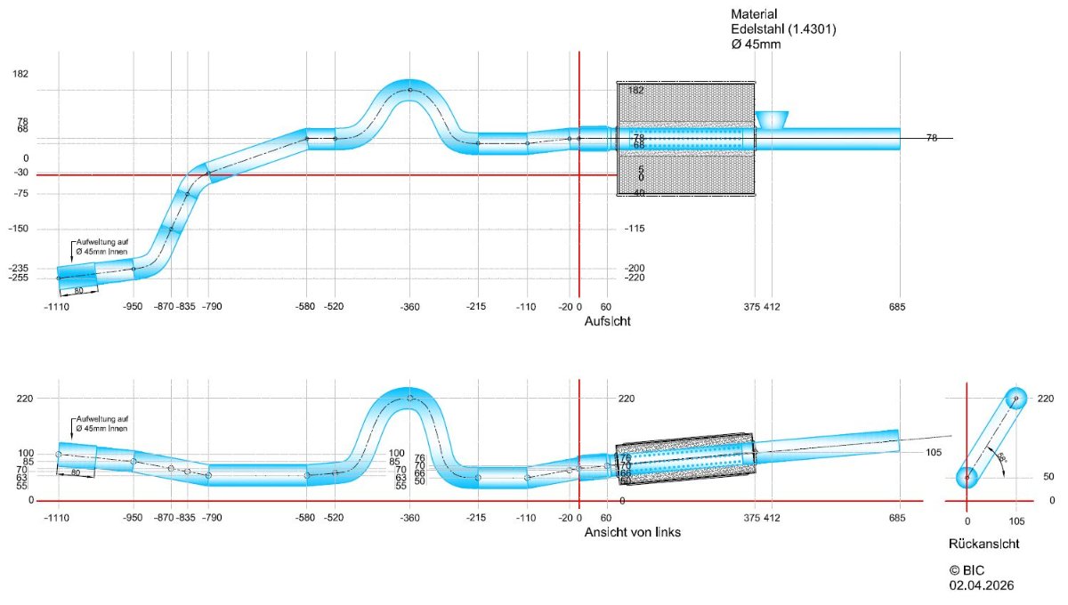

die Geschichte mit den Resonatorkammern wollte jedoch keiner bauen. Probleme macht z.Z. aber noch das Verbindungrohr:
da habe ich bisher erst eine Zusage, dieses biegen zu können. Ich warte da nun auf ein Angebot, nehme aber an, dass mich die Rüstkosten umbringen werden - na schauen wir mal.
Wenn ich mich nicht allzu dolle vermessen habe, passt nachher alles ohne Anpassungsarbeiten unter das Auto:
